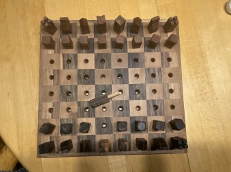

Was man nicht alles macht, wenn man Holz günstig bekommt.
Nach dem Aufsägen gab es ein paar Leisten, die für nicht viel mehr als ein Schachbrett mit selbstgemachten Figuren reichen.
Leider habe ich die Wurmgänge übersehen und erst beim letzte mm abfräsen sind sie so verstärkt ausgerechnet in der Mitte rausgekommen. Ausspachteln wollte ich nicht…
Aber was soll’s, das ist Natur

Das sieht ja sehr fesch aus.
Ist das Figuren-Design von dir, oder hast du dich da nach einer Vorlage gerichtet?
mc2
23. Oktober 2022
1.743
Ilshofen
Mangels Drechselbank mussten sie eckig werden. Ging recht einfach, war überrascht.
Bei Etsy gibt es ähnliche, also keine 1:1 Kopie. Meine sind nur 23x23, deren ca. 32x32 mm
Etsy
Maße des Bretts sind 410x410x39 mm.

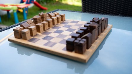

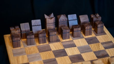

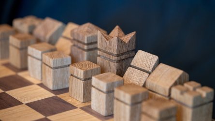

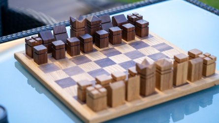

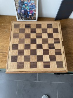

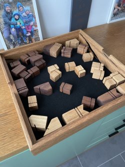

A few months ago I made a very similar one for my son's 7th birthday. Since then we have enjoyed many games with it. I quickly learned that I had to build a "box" for the pieces to live in, otherwise they would get lost (kids...).
Yours looks fantastic though, really cool!

Meine Schwägerin wird 60 nach Weihnachten und sie hat sich ein Schachspiel gewünscht.
Da sie wegen eines Schlaganfalls einen sehr starken Tremor (Zittern) hat, reichen Magnete nicht aus.
Hab dann ein paar Löcher (8,5mm) ins Brett gebohrt und Dübel (8mm) in die Figuren gemacht.
