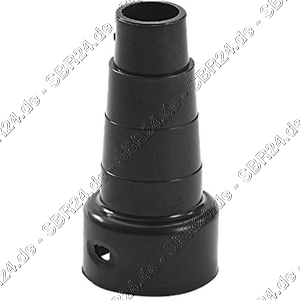

K281
30. Dezember 2007
370
Bannewitz
ich habe das Teil an meinem Kärcher NT35/1, passt bei allen Geräten die ich habe von Festool über AEG über Casals über Makita ..und auch am Miele Rohr
kost um die 9€
