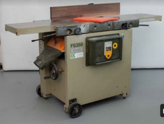

Samco FS-350 läuft schlagartig an

wie beschrieben, startet sie sehr hart und der Riemen qietscht kurz. Ich nehme an, das liegt an dem abrupten Start. Das kann doch nicht gut sein. fehlt ein Sanft-Anlauf oder dergleichen? Habe leider keine Ahnung von dem Thema.

wenn der Riemen beim Start quietscht, muss er etwas nach gespannt werden. Ansonsten starten Millionen von Maschinen problemlos ohne Sanftanlauf, meine übrigens auch seit 42 Jahren. Da mach dir mal keinen Kopf.

Ok, danke. Ich habe den Riemen jetzt nachgespannt und es ist viel besser. So kann es erstmal bleiben. Ich habe gehört, dass der Anlaufkondensator von Motor defekt sein könnte. Würde das Sinn ergeben?
