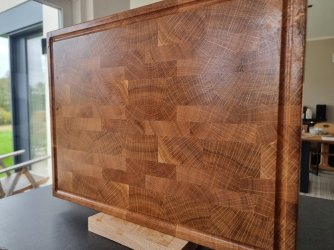

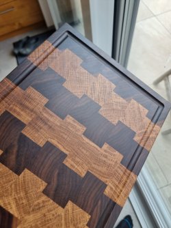

Ich hab einen ohne Kugellager von Bosch. Hab mir als Führung eine Vorrichtung gebaut damit der Abstand zum Rand immer passt. Versuch mal quer einzutauchen und nicht nur von oben. Niemals anhalten und so fräßen, dass sich die Maschine von alleine gegen die Kante drückt.
