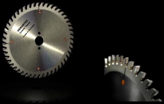

längsholz sowie auch schnitte im querholz bei vollholz
universal sägeblatt...
das gleiche wie das unviersale ,gibt es auch mit dach /hohl zahnung sprich : \_/- /_\
für beschichte spanplatten oder auch furnierte!
je nach schnittgüte unterscheidet der tischler was er für sein material nimmt !
man kann auch dünne vollholz leisten mit dem Dach/hohl zahn schneiden ,nur die schärfe des sägeblattes ist schneller verloren .
,je feiner die zähne zusammen desto sauberer und feiner der schnitt(ok vl etwas blöde ausgedrückt)
bei vollholz nimmt man gern etwas größere und weit auseinander liegende zähne !
florian
8. Dezember 2004
280
Saarland
Grundsätzlich kannst du ein Sägeblatt für alles benutzen, darunter leidet aber Schnittgüte, Maschiene, Sägeblatt und deine Gesundheit.
Wechselzahn ist das gänigste Sägeblatt und Abhänig von der Anzahl der Zähne für Längs- und Querschnitte bei Volholz, sowie Plattenwerkstoffe geeignet.
Beim Grobzuschnitt wo es nicht so auf die Schnittgüte ankommt wie z:B. beim Formatschnitt von Platten, kannst du aber auch ein Flachzahnblatt verwenden.
Bei beschichteten Platten bei der die Kannte nicht ausfranzen darf, sollte ein Hohlzahn oder Hohl-Trapezzahnblatt benutzt werden, wobei es hier ein scharfes Wecheslzahnblatt auch tut.
Aber da deine Frage auf die Längs- und Querschnitte in Hart- oder Weichholz (Vollholz ist beides) bezogen war, das kannst du mit Wechselzahn bzw Flachzahn (Kostenersparnis bei Kauf und evtl. schärfung) schneiden.
