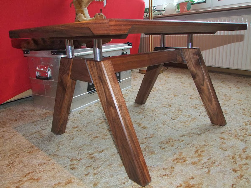

ich schustere gerade zwei Nachttische zusammen und spiele ein bisschen mit Design herum. Unter dem Korpus habe ich ein Kreuz aus zwei Latten, an deren Enden ein Fuß dran kommt.
Dieses Kreuz möchte ich Schrauben an den "Korpus" von unten schrauben. Um das ganze etwas aufzulockern, wollte ich zwischen das Kreuz und den Korpus kleine Distanzstückchen aus Edelstahl oder Alu machen. Durchmesser vielleicht 8 oder 10mm bei einer Länge von ca 15mm. Durch die Distanzstückchen soll das Kreuz an den Korpus geschraubt werden.
Was nimmt man da am besten? Einfache hohle Alustangen?
Danke schon mal.
Thomas

Hohle Alu-Stangen
Hallo Thomas,
hohle Alustangen werden oft Rohre genannt und bekommt man günstig beim Schlosser. Ohne Deine Maße jetzt genau zu kennen, empfehle ich einen etwas größeren Durchmesser, ca. 20 mm. Sieht meiner Meinung nach etwas gefälliger aus. Weiter würde ich Edelstahl geschliffen nehmen.
Grüße Egbert

Ich nehme für sowas Alurohre aus dem Baumarkt. Diese dann passend abgelängt und poliert.
Ich würde auch mindestens auf 20mm gehen. 8-10 ist zu dünn und schaut nichts aus.

Ich wollte die dünnen Dinger nicht Rohre nennen, weil ich denke, dass es für richtige Rohre diskriminierend ist :emoji_wink:
Die Hölzer für die Füße sind ca 24mm stark und 40mm hoch. Da wäre 20mm glaube ich zu viel. Aber 16mm... na mal schauen!
Reagiert Edelstahl oder Alu sehr auf Öl?

Aber es gibt Ausnahmen. Wenn im Öl zB. irgendwelche Reaktionsmittel enthalten sind, kann es insbesondere bei Alu schon mal zu Oberflächenveränderungen kommen.
Im Übrigen ist eine polierte Alu-Oberfläche zu vermeiden. Je nach Umwelteinflüsse (wie Seeluft) kann es da schon zu Veränderungen kommen. Alu ist eben nicht Korrosionsbeständig.
In diesem Durchmesser ist "Rohr" als Bezeichnung völlig gängig. Bei 2mm kann man es dann - wer hätte das gedacht - Röhrchen nennen.
In der Trinkwasserinstallation gibt es auch CU-Rohre verchromt. Bekommst du beim Klemptner, im Fachgeschäft, manches im Baumarkt oder bei Ebay.

Reststücke Inox Rohr in 15/18/22/28/35 bekommt man bei jedem Installateur meistens für lau.
Ist für die Trinkwasserinstallation und deshalb nickelfrei und von hoher Güte.

ich nehme auch Alurohre. Sollen sie dickwandiger sein, hole ich bei meinem Werkzeughändler Gewindehülsen aus Edelstahl oder poliert.
