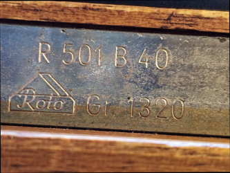

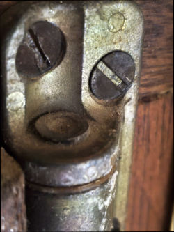

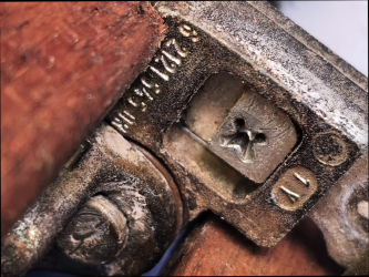

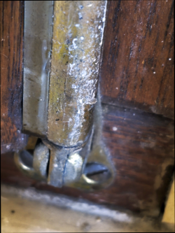

Hi there,
ich hab mir verschiedene Threads auch hier durchgelesen; leider komme ich nicht weiter, und Roto selbst habe ich versucht, aber keine Antwort erhalten.
In unserem Haus wurden in den 70ern Fenster mit Beschlägen von Roto eingebaut, das Modell ist R501 B40. Und ich hab keinen Plan, wie ich die Dinger einstelle, dass sie nicht schleifen, dicht sind usw.
Vielleicht ist hier ein Fachmann, der sich mit den Mechaniken und der Einstellung auskennt?
Danke schonmal

Glismann
18. Oktober 2004
1.656
höher bekommt man das indem man eine Ring unterlegt.
Flügel raus, Ring rein, Flügel rein.
An der Schere ist es etwas schlimmer.
Flügel raus, Schere raus, Vierkant umstellen, Schere rein, Flügel rein.
