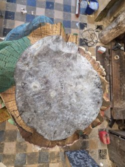

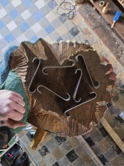

Etwas verspätet hier nun einige Fotos. Ich habe jetzt doch einfach S- Harken aus Stahl verwendet und sie in das obere und untere Hirnholzende der Figur eingeschlagen. Zusätzlich habe ich die Hirnholzenden mit Lack versiegelt um zu verhindern, dass das Holz sehr ungleichmäßig trocknet und dadurch Risse entstehen. Die schwarze Verfärbung wäre an den Stellen wo ich sie reingeschlagen habe nicht schlimm. Um zu verhindern, dass Wasser Rost der Harken abträgt und über der Figur verteilt habe ich die Figur von oben mit einem "Blechdach" versehen.

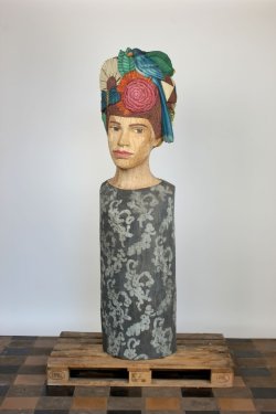

Ich muss jetzt doch mal nachfragen. Die Figur kommt mir irgendwoher bekannt vor. Gibt es dazu eine bekannte Vorlage? Und welche Farben hast du genommen für den Außenbereich? Gefällt mir übrigens sehr gut! Schöne Arbeit.
Edit, bist du mit Tina Fiand verwandt? Ich musste bei deiner Figur auch erst an die Edekafrauen denken. Anders, aber irgendwie auch ähnlich.

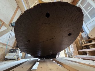

woran ich noch rätsele: was sieht man auf dem letzten Bild mit der schwarzen Hirnholz-Fläche und den 3 Bohrungen?

Wer "sowas kann" (Respekt), der kann auch aus einem (zum Beispiel) 2 cm breiten und 3mm dicken Edelstahl-Streifen (unter Anderem hier erhältlich) mit einem Schraubstock, einem Hammer und einer Flex (zum Dünn-Schleifen einer Seite) leicht solche S-Haken herstellen.
Bei Fa. Hörr kaufe ich viel und halte die für preiswert, aber es gibt vermutlich auch viele andere Händler, die vielleicht auch kleineren Edelstahl-Flachstahl haben. 1cm breit und 2mm dick wären meiner Einschätzung nach ausreichend und besser (weil stark genug, leichter zu biegen und sie verdrängen selbst nicht so viel Holz.
Auch ein genieteter (oder verschweißter) Ring, nach innen abgeschrägt, der vorher in's Holz geschlagen wird, wäre vielleicht gut?
Nein, es gibt keine bekannte Vorlage. Habe Acrylfarbe von Lascaux hergenommen. Ja, das ist meine Mutter :emoji_stuck_out_tongue:.
Es sind insgesamt 4 Bohrungen. Die Figur wurde auf eine Stahlplatte mit 4 aufgeschweißten Rohren gesteckt, sodass sie vom Boden absteht und vor Spritzwasser geschützt ist.
Danke für den Tipp, das war mir zu der Zeit als ich an der Figur gearbeitet habe zeitlich zu aufwendig. Ich behalte es aber im Hinterkopf für das nächste Mal :emoji_wink:.
