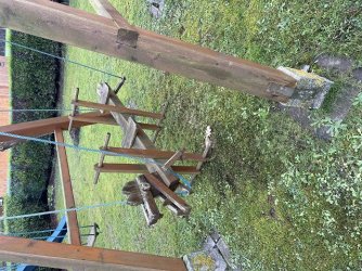

Zwischenzeitlich nagt auch der Zahn der Zeit an der Schaukel und der Drache muss ersetzt werden.
Er leidet an Alterschwäche: der Schwanz und die Holme zum stabilisieren gegen seitliches Kippen sind abgebrochen. Also muss was neues her.

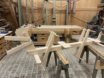

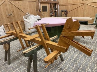

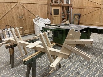

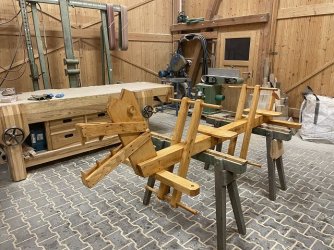

Aus den Resten von dem Vordach von meinem Cousin ist noch ein Balken übrig geblieben und auch ein paar Bretter.

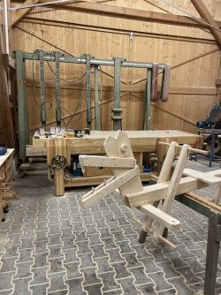

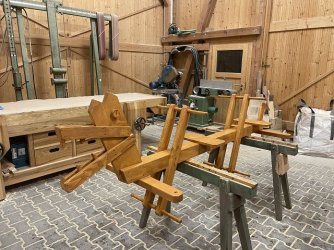

Aus dem hab ich angefangen wieder einen Tragbalken mit Sitzen zu bauen.

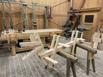

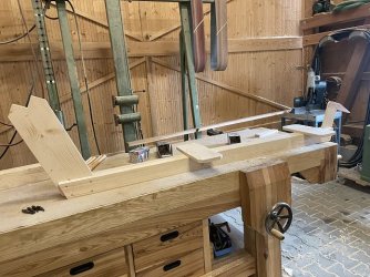

Letzte Woche hab ich schon auf der Drechselbank ein paar Stangen gedrechselt für Griffe und Fußauflagen.
Man kann sie im Hintergrund auf der Werkbank erkennen.

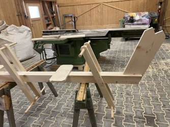

Heute hab ich die Hölzer für die Hand- und Fußauflagen gefertigt und angebracht.

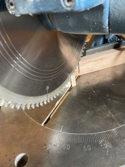

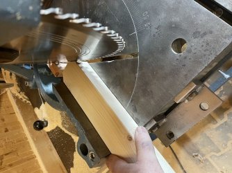

Die Ecken sind mit der Kappsäge hergestellt. Damit alle Ecken gleich werden hab ich mir einfach einen kleinen Anschlag in die Kappsäge geschraubt.
Die Position der Griffe und der Fußauflagen hab ich Auge mal pi grob angezwingt und dann einfach durch draufsetzen angepasst,
damit man sich angenehm festhalten und die Füße ablegen kann.

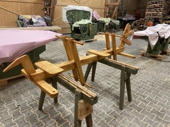

Nachdem der Drache noch etwas zahnlos ist, möchte ich ihm heute Nachmittag einen Mund und die Zähne verpassen. Ein Auge, hergestellt mit der Lochsäge darf natürlich auch nicht fehlen.

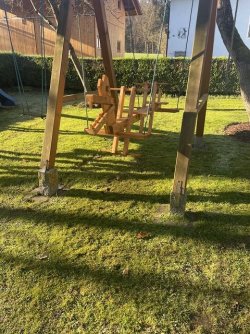

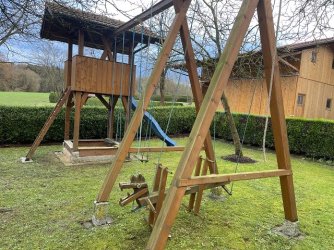

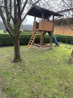

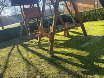

Heute war es trocken und die Schaukel durfte an ihren neuen Platz. Die Knoten haben sich von den Seilen so fest gezogen, dass mir nur Abschneiden übrig geblieben ist.
Da werde ich nächstes Jahr im Frühjahr vielleicht nach ein paar ausgemusterten Kletterseilen schauen und die Seile tauschen. Aber das ist eine Arbeit für den Sommer. Ausprobiert hab ich sie auch gleich: funktioniert prima!

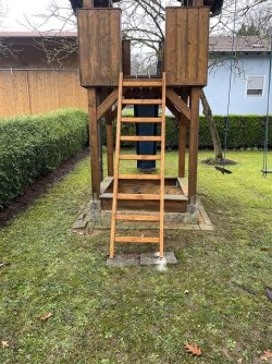

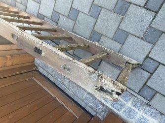

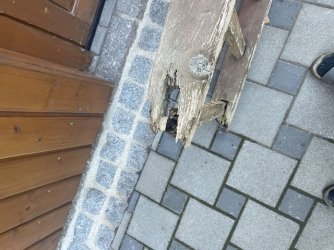

Wer glaubt, damit wäre das Projekt beendet, der liegt leider falsch. Die Leiter zur Plattform ist unten morsch. Die ist auch schon 15 Jahre der Witterung ausgesetzt und muss ersetzt werden.
Den Sprossenabstand hab ich damals bewußt so klein gewählt, dass Kleinkinder mit ihren kurzen Beinen problemlos klettern können.

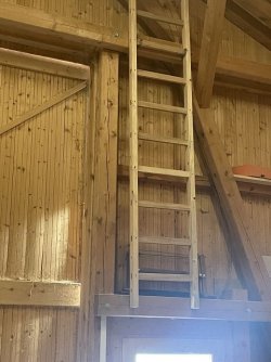

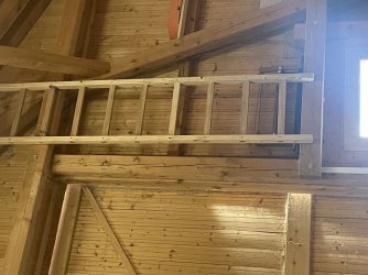

Ich habe mir kürzlich eine Leiter gebaut um in meiner Werkstatt an die Bandsäge- und Kreissägeblätter zu kommen. Insofern war die Anfertigung kein Problem. Die Sprossen sollen aber nicht aus Esche, sondern Fichte gefertigt werden, da diese immer der Witterung ausgesetzt sind und Esche sehr schnell verwittert und stockt. Damit die Leiter in meiner Werkstatt nicht stört, hängt sie über der Tür. Ich kann sie ohne Probleme herunternehmen, wenn ich sie brauche.

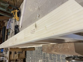

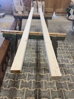

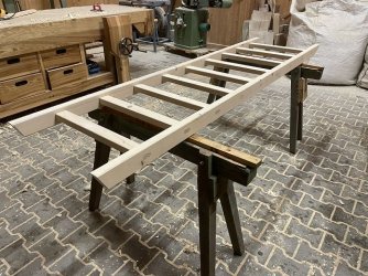

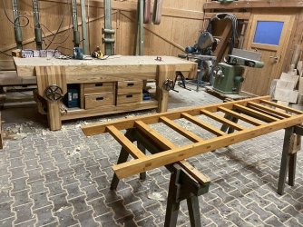

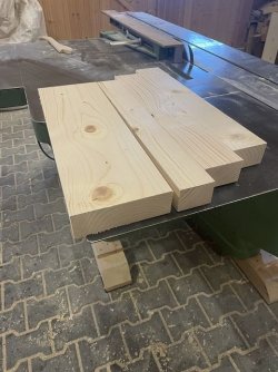

Die Holme für die Leiter werden aus Fichte. Hier ist von Windfang von meinem Cousin noch ein passender Balken übrig geblieben.
Die Enden werden schräg geschnitten, damit die Leiter im richtigen Winkel an der oberen Plattform angeschraubt werden kann.
Für die Sprossen nehme ich ebenfalls Kanteln aus Fichte. Alles gefertigt aus Abfallholz. Nachdem ich Äste in den Sprossen möglichst vermeiden möchte, fertige ich ein oder zwei Sprossen mehr und such mir später die schönsten aus.

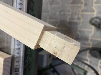

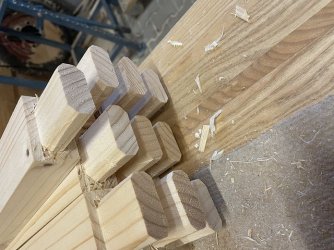

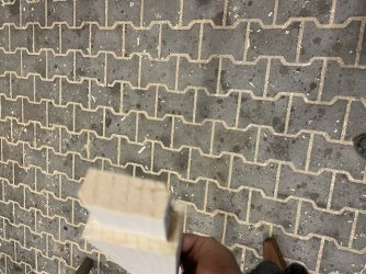

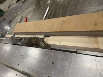

Die Zapfen für die Sprossen hab ich grob mit der Bandsäge vorgesägt und anschließend auf der Kreissäge exakt auf das richtige Maß "geputzt"
Weiter gehts mit dem nächsten Post.
Mitglied 132096

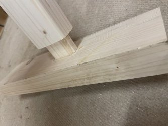

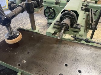

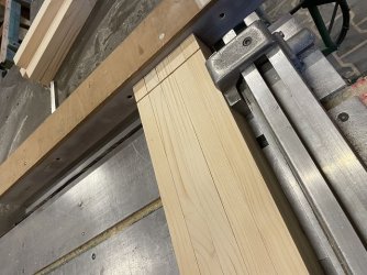

Die Zapfen werden verrundet, da ich die Zapfenlöcher mit meiner Langlochfräse anfertigen will. Das hat sich schon bei meiner Werkstattleiter bewährt. Die Fasen hab ich auf der Kreissäge vorgeschnitten und anschließend mit dem Stemmeisen geputzt.

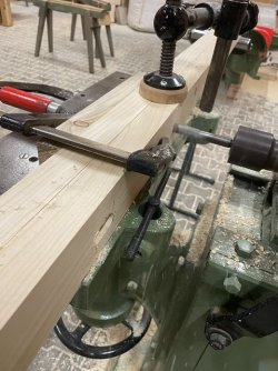

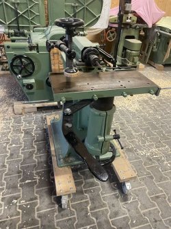

Mein Dinosaurier kommt zum Einsatz:
Meine alte Langlochbohrmaschine verrichtet immer noch gute Dienste.

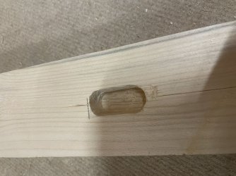

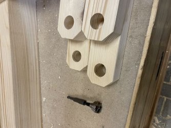

Für die Zapfenlöcher hab ich mich für einen Bohrer mit Durchmesser 18mm entschieden. Der nächst größere, der in meinem Sortiment vorhanden war, war mit D=25mm etwas groß.
Das erste Probestück ist gefräst und wird probiert:
Der Zapfen schnäbelt an und sitzt fest im Zapfenloch. Passt!
Zapfenlöcher bohren und Langloch fräsen. Damit die beiden Holme gleich werden, hab ich sie zusammen gezwingt und miteinander gebohrt. Damit beim Durchstechen des Langlochbohrers nicht ausreißt wird ein Opferholz an die Holme gezwingt.

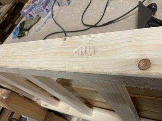

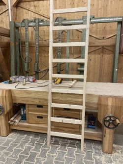

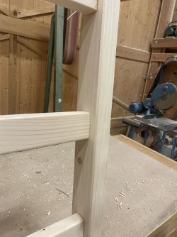

Vom Zusammenbau hab ich keine Fotos gemacht. Nur soviel: die Zapfen hab ich mit PU- Leim bestrichen und nacheinander in einen Holm eingetrieben. Anschließend zweiten Holm an einem Ende auf die Sproßen aufsetzen und nacheinander die Sproßen einfädeln und eintreiben.
Den Sprossenabstand hab ich mit 240mm etwas kleiner gewählt, als üblich. Das war ein Kompromiss, da unsere Kinder inzwischen groß sind und eine normale Leiter besteigen können. Allerdings sollen auch keinere Kinder auf die Leiter noch problemlos klettern können, ohne dass sie zu große Schritte machen müssen. Außerdem schläft unsere Katze ab und zu über Nacht auf der Plattform. Sie kann die Leiter auch nach oben klettern, deshalb die Weite des Sprossenabstands.

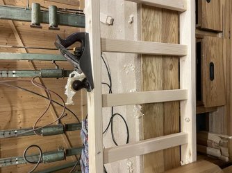

Jetzt darf der Leim aushärten. Am Montag wird dann der Zapfenüberstand zurück gehobelt, die Holme geschliffen und anschließend die Leiter gestrichen.

Heute wurde der Überstand beigehobelt. Anschließend von unten noch die Sprossen mit Schrauben sichern. Dann gehts ans Streichen und die Farbe kann über Nacht trocknen.
