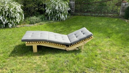

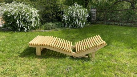

Ich hatte noch ein paar gehobelte Kanthölzer (11x5) und Latten (70x28) rumliegen, daher die Holzauswahl. Aus den Latten wollte ich mal einen Weihnachtsbaum machen, aber ich denke, so haben sie einen Mehrwert. Die Liege ist für eine überdachte Terrasse und ist metallfrei, alles gedübelt und verleimt.
70 cm breit, Sitzhöhe 43 cm, länge ausreichend. Die Winkel und Sitzlänge sind von einem verstellbaren TV Liegesessel abgenommen.

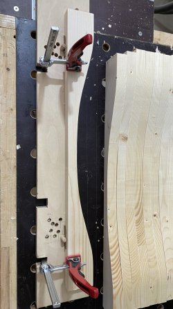

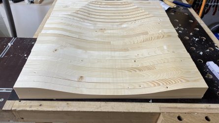

Eine einfache Frässchablone mit 5 mm Abstufung, dass die Kuhle zum Fußteil/Sitzfläche hin ausläuft
Ölen
Da es auch als Sitzbank genutzt werden kann, wenn Freund da sind, wird einfach die Sitzfläche verlängert und kann so auch als gerade Liege genutzt werden.
Die Auflage ist von einem vorhandenen Liege „geklaut“. Evtl. kommt noch ein Motor zum Verstellen der Lehne rein, wenn sich mal was ergibt.

Clever gemacht. Wie liegt es sich so darauf? Liegt man bequem zum dösen?
Und nimmst du bei der Schwiegermutter dann das Polster weg und machst den Aufsatz drauf? :emoji_grin:

BITTE NICHT STÖREN
bin gerade am Testen
Schwiegermutter schafft es leider nicht mehr die Liege zu probieren…
Das finde ich ja mal eine sehr pfiffige Lösung!

Es ist nichts bestätiger als die Änderung…
Es ist mit Pauken und Trompeten durch die Qualitäsicherung durchgefallen.
1. Einstieg viel zu tief, mit knapp 60 gehts noch, aber besser wird es bekanntlich nicht
2. keine praktikable Rückenlehnenverstellung, da zu wenig Platz vom Drehpunt der Stütze zum Boden
3. Fußteil zu hoch im Verhältnis zum Rest des Körpers
Änderungen
1. Sitzteil um 15 cm erhöht
2. dadurch praktikable Lehenverstellung möglich
3. Fußteilstütze etwas gekürzt, ist nun leicht abgeschrägt, was den Liegekomfort wesentlich erhöht hat

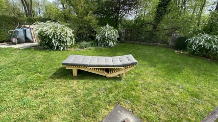

Ja, das schaute schon beim anschauen etwas unbequem aus, doch von der Optik sehr gelungen. :emoji_thumbsup:
Das Kopfteil müssten aber noch mehrmals verstellbar sein und auch wenn es so aufrecht ist wie im letzten Bild, müsste das unten denke vor wegrutschen fixiert werden (könntest die zwei Länghölzer verlängern und darin paar einkerbungen realisieren?)

Wir haben schon ein paar Jahre ein „Terrassensofa“, wo allerdings eine Ebene ist , nur das Kopfteil verstellbar ist und da wurden auch nur 2 der 6 möglichen Positionen benötigt. Es ist ja kein Problem, das noch nachträglich zu optimieren.
Den heutigen 3 Stunden-Test hat es auf alle Fälle positiv abgeschlossen.
Die aufrechtere Sitzposition ist ebenfalls sehr angenehm, wenn man lesen will.
Ich freu mich schon auf die Zeit, morgens auf der Terrasse Zeitung zu lesen und den ersten Kaffee zu genießen.

gefällt mir gut. die Liege. Ich würde aber noch eine kleine Änderung vornehmen. Und zwar, die Beine am Fußende noch ein wenig kürzen und dort Räder montieren. Dann kann man die Liege an den Holmen am Kopfende anheben und wie eine Schubkarre im Garten umherfahren. ( Insbesondere mit Aussicht auf die erwartete Altersbequemlichkeit)

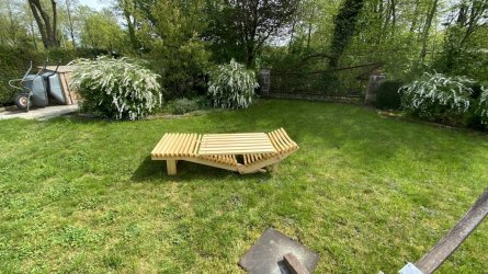

Für die, die es in fünf Positionen haben wollen gibt es ein Update:
Die Armlehne ist noch in Erprobung, 2 Leisten führen das hintere Rundholz
Damit die Armlehne beim Aufstehen oder Hinsetzen nicht im Weg ist, klappt man sie einfach weg

Wie ich schrub, ist das in der Erprobung, ohne jegliche Designversuche, nur um die Höhe und Länge zu prüfen.

Ich finde auch das es ohne die Armlehne besser ausgesehen hat.
Zweckmäßig ist die eh nicht, oder?

Doch, die Lehne erfüllt ihren Zweck voll und ganz. Dass es so zu klobig ist, ist mir auch klar.
Aktuell komme ich da aber nicht weiter und hab mir designtechnisch auch noch nicht weiter überlegt.

Ich muss was ähnliches machen allerdings für die Wohnung.
Könntest Du mal schreiben wie lang die einzelnen Elemente (Rücken- Sitz- und Fußteil sind).
Könnte mir viel Probiererei ersparen.
