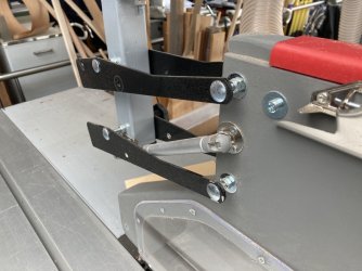

vor ein paar Jahren stand ich vor dem gleichen Problem
Den "Galgen" und die Haube habe ich vorher genau geplant, (viele Ideen hier aus dem Forum)
die Parallelogrammführung habe ich dann an der Maschine konstruiert.
Die ursprüngliche Idee war auch mit Federn oder Gasdruck zwischen den Armen,
da hat mir aber nicht gefallen das die maximale Höhe nicht über die Horizontale ging,
Ich kam dann zu der Lösung, ich hab dann bei Aliexpress verschieden Federn bestellt
und dann einfach ausprobiert, vorne an der Haube ist keine Achse klemmbar und wird so
eingestellt das die Reibung die Haube bei jeder Stellung stehen bleibt.
Funktioniert seit Jahren und ich würde das wieder so bauen
Grüssle
Manfred
fischerz
9. Februar 2012
2
Die Haube und die Bögen sind alles 3D-Drucke, war meine erste Erfahrung mit 3D Druck und hat erstaunlich gut geklappt.

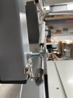

Wenn du ein paar Sachen ausprobieren willst und noch nicht oft mit Federn gearbeitet hast ist nachstehende Info ggf. hilfreich:
Eine Schraubenfeder verändert bei der Längenänderung die Kraft um ca. 40% (grober Anhaltswert)
Eine Gasdruckfeder verändert bei Längenänderung die Kraft nur um ca. 10% (grober Anhaltswert)
Für Laien führt daher eine Gasdruckfeder oft einfacher zum Erfolg wenn die zu kompensierende Kraft bekannt ist.
Grüße von Peter aus dem Testlabor

Wobei eine Gasdruckfeder weniger lang hält, weil sie in Laufe der Zeit undicht wird.
Korrekt eingebaute, handelsübliche Gasdruckfedern haben bei normalem Einsatz eine erwartete minimale Lebensdauer von ca. 20.000 - 30.000 Vollhüben und weisen eine durchschnittliche Lebensdauer von mindestens 8-10 Jahren auf. Das sollte für eine Absaughaube dicke ausreichen.
Einfach mal überlegen wie lange eine Gasdruckfeder im Bürostuhl hält und wieviel Bewegungen sie dort täglich macht.
Wichtig (aber oft nicht beachtet) ist die richtige Einbaulage (Kolbenstange soll bei Standard-Gasfedern nach unten zeigen). Bei einer Einbaulage der Kolbenstange nach oben verkürzt sich die Lebensdauer um ca. 50% !!!
