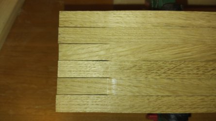

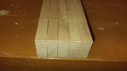

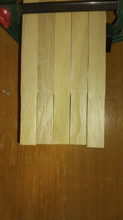

Moin zusammen, ich habe mir mit dem oben genannten Dickenhobel einige Eichen und Eschenleisten zurecht gemacht um eine Schmuckschatulle zu bauen.
Im Nachgang habe ich dann festgestellt das die Anlaufseiten der Holzstücke etwas dünner ausfallen, siehe Bilder.
Liegt das nun an der Maschine? Habe ich zuviel auf einmal abgenommen? Oder ist es eine Einstellungssache?
Klar weiß ich das diese Maschine nicht das Non-Plus-Ultra unter den Heimwerkermaschinen ist aber die Maschine wurde bisher max 2 Stunden genutzt.

Bei dir sieht das nach Hobelschlag aus.
Du kannst versuchen beim Zuführen und abnehmen vom Werkstück mti den Händen gegenzuhalten und somit zu minimieren.
Oder du machst deine Hölzer um länger und schneidest den Hobelschlag weg. (Ich bin selbst nur Hobbit und wollte das nie machen, aber manchmal gibt es keinen anderen Weg als das Holz zu verschwenden für ein gutes Ergebnis zu investieren.)

Wie schon gesagt, hast du hier einen Hobelschlag, das liegt an der Maschine. Um den zu verringern, muss die Maschine steifer sein, das wird schnell teuer. Zum Vergleich: Ich hatte bis jetzt eine Metabo HC260C und einen Metabo DH330, die hatten beide Hobelschlag, wenn auch bei weitem nicht so schlimm. Mittlerweile hab ich eine Hammer A3-31, die hat das Problem nahezu nicht mehr, kostet aber neu auch fast das zehnfache von deiner Maschine. Und wiegt deutlich mehr als das zehnfache.
Du kannst das Problem verringern indem du deine Werkstücke direkt nacheinander in die Maschine schiebst, also so, dass sie sich berühren. Dann hast du den Hobelschlag nur noch am ersten und am letzten Werkstück.
Du könntest den Scheppach auch zurückgeben und dir für das gleiche Geld (oder etwas mehr) eine schwerere, gebrauchte Maschine kaufen. Das sollte so ziemlich alles besser sein.
Oder um es anders zu sagen: Ich würde fast behaupten, dass es nahezu keine Maschine gibt, die schlechter als deine Scheppach ist. Das passiert leider, wenn Hersteller versuchen Produkte herzustellen, die so wenig, wie irgend möglich kosten. Irgendwann ist das Produkt dann so günstig, dass es den eigentlichen Zweck nichtmehr erfüllen kann. Gekauft wird es trotzdem.

Eindeutig Hobelschlag, ja.
Wenn du zu einem schnellen, akzeptableren Ergebnis kommen möchtest um das Projekt abzuschließen, würde ich ein Opferholz ca. 60cm Länge vorab mittig zuführen. Dann jeweils links und rechts des Opferholzes eine Leiste zeitgleich durchführen. Darauf achten, das die Hölzer schon beim auflegen möglichst plan aufliegen.
Durch die mittige Zuführung des Opferholzes wird die Hobelwelle schon angehoben und das eigentliche Holz sollte sich besser zuführen lassen.
Wieviel mm hast du beim Durchgang abgenommen? Ich würde mit minimalen Abtrag jetzt versuchen den vorherigen Hobelschlag rauszubekommen.

Noch ein Nachtrag:
Wenn du einen geeigneten Handhobel hast, ist es vermutlich kaum ein größerer Aufwand die Hölzer damit nachzuarbeiten um den Hobelschlag zu entfernen/minimieren.
Aber egal was du machst um den Hobelschlag wegzubekommen, das Holz wird auf jeden Fall geringere Abmaße haben :emoji_stuck_out_tongue_winking_eye:

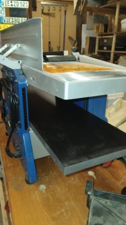

schau mal Hobelschlag oder anschaulichhier.
Thomas
Danke für den Hinweis sprich Links, ich werde versuchen die Tische wie in dem Video beschrieben zu verlängern, die Einführseite mind. so lang das ich beim Zuführen nicht mehr unter dem Abrichttisch rumfuchteln muß. Ausserdem habe ich dadurch auch nicht mehr die schwarzen Striemen/Flecken vom Alutisch auf dem Material.

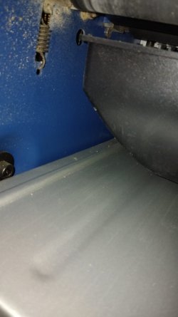

Zu früh gefreut denn die 850er hat im Gegensatz zur der in dem Video gezeigten 860er einen noch billigeren Dickentisch verbaut der eigentlich nur aus einer gekanteten Blechplatte besteht in der sogar noch Vertiefungen eingestanzt sind zur Versteifung. Siehe Bild
Aber ich werde ein passendes Brett einlegen an das ich vo. & hi. jeweils eine Leiste befestige und diese Leisten mittels Blechschrauben auf dem Tisch fixieren.

Ich habe auf meinem Dickentisch auch eine 19mm beschichtete Spanplatte drinn. Dabei ist zu bachten, dass falls neben dem Dickentisch Spindeln für die Höhenverstellung sind, dass diese nicht durch Holz das dagegenläuft, beschädigt werden. Ich habe hierzu seitliche Leisten an die Platte geleimt.
