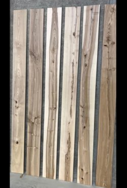

Da ich wenig bis keine Ahnung habe was man für Schnittholz bezahlt (Eiche und Birke habe ich selber gefällt und in Bohlen gesägt) bräuchte ich mal bitte eure Meinung.
Esche, 18mm, 21cm, 2,45m, gehobelt/getrocknet, 19x
was wäre ein vernünftiger Preis?
PS: ist das auf den Bildern der "Braunkern"? Optisch gefällt es mir, gibt es qualitativ Probleme damit?
Dankeschön!

Für unbesäumte und kammergetrocknete Esche zahle ich bei meinem Händler 1200€ pro m³ inkl. Mwst.
Um ein Brett mit den von dir angegeben Maßen selber auszuhobeln müsste man 25mm starke Bretter kaufen und aushobeln und käme somit auf Kosten von ca.15€
Rechnet man jetzt noch die Arbeitszeit mit ein, würde ich persönlich nicht mehr als 20€ pro gehobeltes Brett zahlen wollen.
Wenn du die Möglichkeit hast, dann kauf dir unbesäumte Bohlen/Bretter und hobel sie selbst aus.
Der Braunkern ist unbedenklich

wenn ich mir das Bild anschaue, sehe ich da durchaus Probleme. Nicht wegen dem Braunkern, sondern wegen dem Kern. Es sieht so aus, als ob bei den Brettern teilweise der Kern mit drin ist und es wird dann Risse geben.

Ich verarbeite viel Esche, zahle dafür aktuell 650€ inkl. Mwst. KD unbesäumt direkt im Sägewerk. Der Holzhändler verlangt knapp 900€ brutto.

Gut erkannt, das Bild ist ein Posten mit Kernholz (19x) für 200€
Ein zweiter Posten ohne Kern (25x) liegt bei 385€
Ich habe kein Projekt was anliegt, aber ich finde die Bretter echt schick!

Eschen können mächtige Bäume werden, das gibt tolle breite Bohlen. Die schmalen Bretter mit Kern finde ich jetzt nicht wirklich prickelnd.
Was willst du denn daraus bauen?

hm, kommt auf den Stundensatz an aber mit meinem wäre das schon ne sportliche Aufgabe - in etwas über 5 min ein Brett mit 2,45 m, besäumen, abrichten und hobeln - und das Brett schwebt ja nicht von alleine aus dem Lager zur Maschine
1200 Euro dafür bekomme ich bei meinem Händler KD A-Ware weiß / A/B gibts ab 900
für die rustikale Sortierung sollte es deutlich weniger sein - aber evtl. ist das ähnlich wie bei Asteiche die kostet ja auch nicht viel weniger als A/B Ware
Also 19x2,45x0,21x0,02=0.19551x900 = 175,90 x 1,5 (Verschnitt) =264 + Arbeitszeit für Hobeln = 464

Da du ja die anderen Hölzer selber eingeschnitten hast: Kauf dir doch Stammware und schneids dir selber. Preis Stammware bei uns
90-120€/m³ bis D60

Was willst Du denn mit den Brettern machen mit 18mm?
Wenn man die eine Weile lagert, muss man sie ja vor der Verleimung nochmal hobeln, weil sie nicht mehr plan sind. Danach sind sie so dünn, dass sie nur noch für Füllungen taugen - aber woraus machst Du den Rahmen?
Mir fehlt da etwas die Idee - schon 25mm Blockware ist oft zu knapp.

Wie schon geschrieben, es steht kein Projekt an. Hab die Bretter zufällig entdeckt und fand sie schick.
Stammware kommt nicht in Frage, das mache ich nur in unmittelbarer Nähe. Hab auch nur ein "Motorsägen-Schlitten", also viel Verschnitt. Getrocknet ist das Holz dann ja auch noch nicht.
Aber danke für die Tipps. Dann lege ich sie mir nicht auf das Lager und schaue wenn Bedarf besteht.
