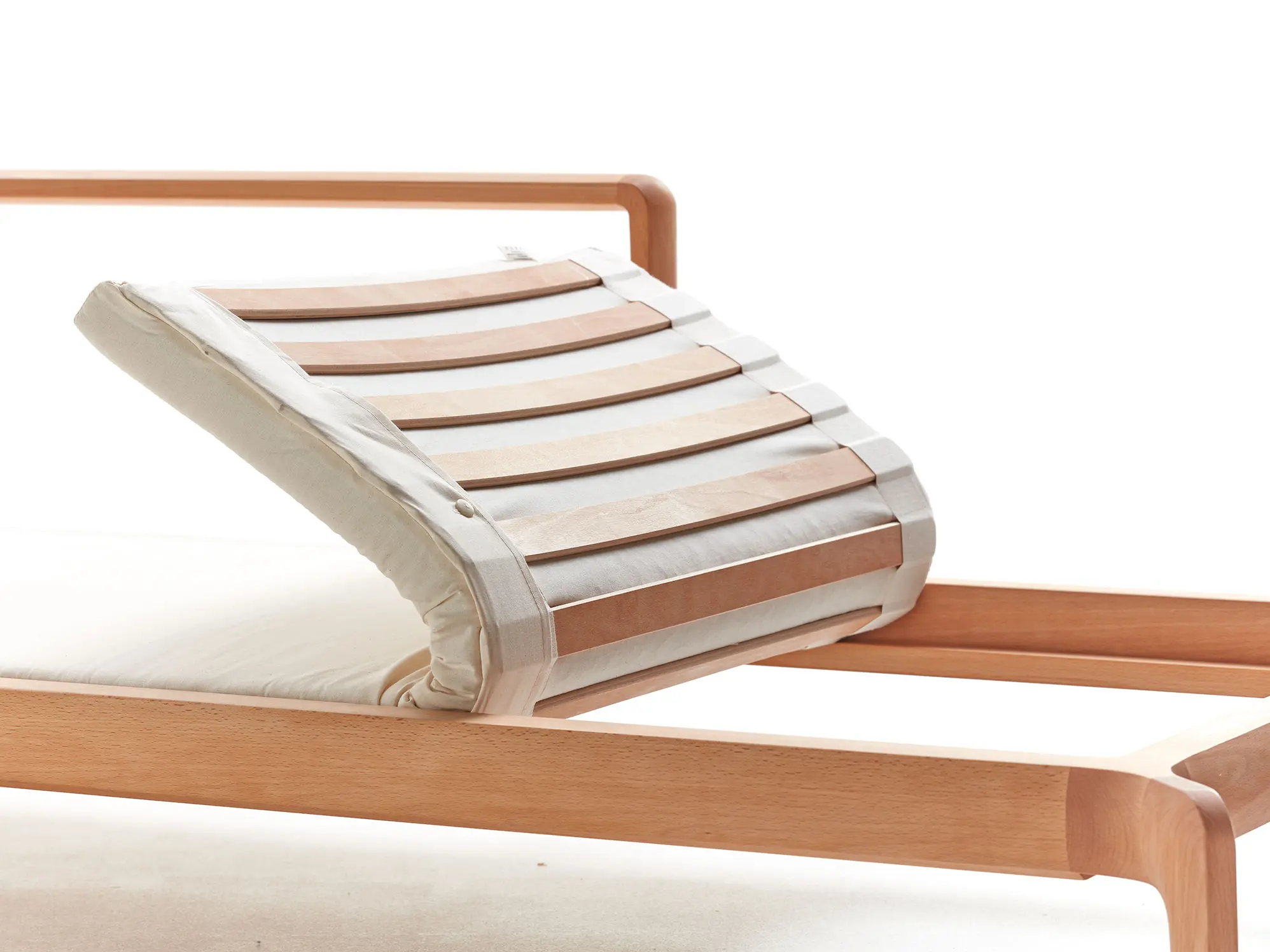

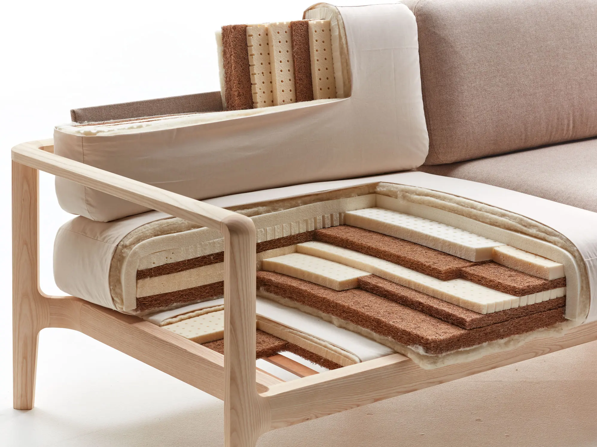

...beim ersten Deiner Links hätte ein bisschen Klicken alle Deine Fragen beantwortet...:emoji_wink:
Das Sofa hat einen ziemlich aufwendigen, da nicht nur in Holz - Lattenrost als Grundlage der Sitzfläche.
Die Polster sind sehr aufwändig gearbeitet. Nix mit einer Lage Schaufstoff und ein bisschen Polsterwatte oder so.
Ich habe einmal einen Sessel neu gepolstert. Mit Schaumstoff RG35/irgendwas (steht wohl für das Raumgewicht je Kubikmeter...) Ende vom Lied: Nach ein paar Jahren war das Zeug so durch, dass ich das Ding dann doch zum Polsterer gebracht habe.

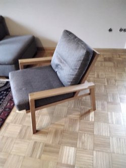

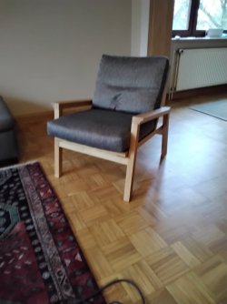

@weissbuche Schöner Stuhl. Ist das unter der Sitzfläche eine komplette Platte?
1.727
Unter der Sitzfläche sind Leisten aus einem Lattenrost. Mein Nachbar hat in einer Werkstatt gearbeitet, in der Lattenroste gebaut wurden. Als er in Rente gegangen ist, hat er etliche Leisten die falsch lackiert oder die zu kurz geschnitten waren mitgenommen. Reicht sicher noch für 20 Sessel.
