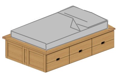

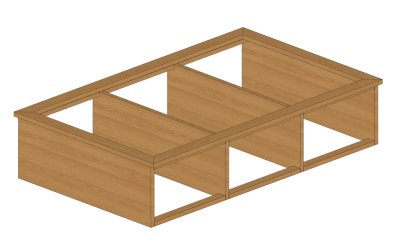

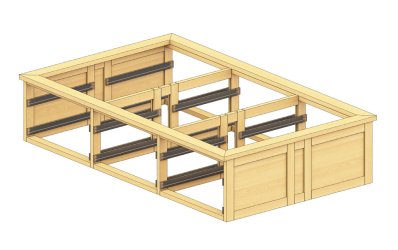

Eingehend auf Anmerkungen habe ich noch wenige Änderungen gemacht.
Die kritisierte Breite von 120cm habe ich auf 100cm geändert.
Die angeregten 140cm wären zu breit geworden. Dann sollten 100cm so gut sein wie 120cm.
Die Matratzenwanne habe ich nochmal 4cm niedriger gemacht damit die Matratze mehr überstand hat.
Die Matratze wird nur ca. 8cm einliegen.
Die Schubladen sind jetzt nur noch 50cm tief.

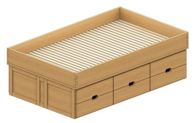

Wenn ohnehin eine Matratzenwanne angedacht ist, wäre es dann nicht praktisch das Kopfbrett etwas zu verlängern?
Muss ja nicht viel sein, nur etwas um den Kopfpolster abzustützen und ggf eine Leselampe anzuklemmen oder so.
Ein integriertes Kopfteil könnte vielleicht auch der Optik zu Gute kommen, ist aber wohl Geschmackssache.
9.703
Überlege ich mir, könnte sehr sinnvoll sein und ist an allen anderen Betten welche ich gebaut habe auch so,

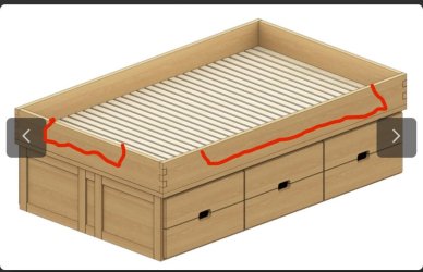

Ich muss das jetzt mal loswerden, vielleicht empfinde auch ich nur das so, Geschmäcker sind ja unterschiedlich, aber dieser aufgesetzte Rahmen gefällt mir am Fußende überhaupt nicht. Da würde ich die Rahmen/Füllung Konstruktion bis nach oben durchziehen.
9.703
Äh nein, das geht nicht.
Der Unterbau (das Podest) ist eine Einheit für sich. Die ist auch 2,5cm rechts- und links und je 1cm an den Stirnseiten kleiner als die Matratzenwanne.
Würde ich das ändern wäre der Sockel nicht mehr möglich bzw. würde überstehen und auch die Schubladenblenden würden dann überstehen.
So wie das jetzt ist ist die Matratzenwanne exakt so groß wie der Sockel.
Auch die Schubladenblenden sind exakt in einer vertikalen Linie mit Sockel und Matratzenwanne.
4.535
ich würde da die Kopfteilleiste um das Nachtischbett länger machen,
dann bricht die Platte nicht gleich wenn ungewöhnliche Belastung drauf kommt, da auf 2 Seiten gehalten.
Alternativ oben Auflegen und mit Verbindungsblech befestigen und das L um 90 grad drehen.

Ich überlege ob ich den Aufsatz, in dem die Matratze liegt, nur so hoch zu machen wie der Lattenrost ist so dass die Matratze optisch obendraufliegt.
Weil das Verrutschen angesprochen wurde, ich hatte auch mal ein Bett, wo die Matratze nur oben drauf lag. Der Lattenrost war aus sägerauen Fichte-Latten, die Matratze ist "im Betrieb" eigentlich nicht verrutscht. Beim Bettenbeziehen macht es aber einen gewissen Unterschied, ob man die Matratze einfach in den Rahmen gleiten lässt, oder noch sauber ausrichten muss nach dem Beziehen.
Noch ein Punkt: Federkernmatratzen haben zum Rand hin die ja eine gewisse Wölbung, dadurch liegt die Matratze am Rand nicht so schön auf, wie man sich das vielleicht wünschen würde. ich könnte mir eine 2cm-Erhöhung vom Rand vorstellen, Es ist aber die Frage, wie das dann bei anderen Matratzentypen aussieht.
Trotz dieser Punkte denke ich, dass beim angedachten Bett die draufliegende Matratze vom Stil her gut passt.
