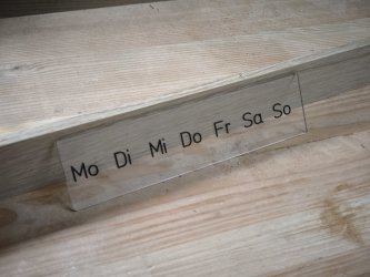

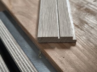

Ich hatte vom Kumikoböxle noch einen Streifen Eiche mit 8mm Stärke übrig, und habe jetzt damit angefangen, daraus eine Tabletten-Wochendose für meine Frau zu bauen.
Den Schiebedeckel aus 2mm Plexiglas hatte ich eh schon eine Weile fertig...

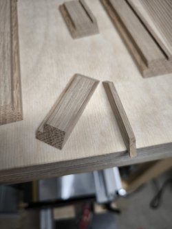

Zuerst habe ich den Streifen noch etwas breiter gelassen, um beim fräsen der Nut bzw. des Falzes etwas mehr zum "Festhalten" zu haben. Für den Boden habe ich dann einen 4x4mm Falz eingefräst, und die Nut auf knapp über 2x2mm mit dem Scheibennutfräser gemacht.
Dann auf der Bandsäge den Rest mit etwas Übermaß entfernt und die Sägekante noch mit dem Einhandhobel geglättet.

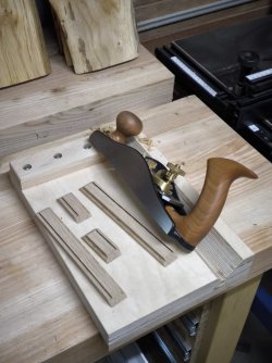

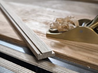

Heute erstmal alle Seitenteile grob vorgesägt und mit der Gehrungs-Stoßlade auf Endmaß gehobelt.
Da eine Schmalseite für den Schiebedeckel oben offen bleiben muss, habe ich sie in der Nut durchgesägt und dann bei beiden Teilen mit dem Einhandhobel die Nutreste weggeputzt. Das flache Teil wird dann noch als "Griff" aufs Plexiglas geklebt.
Probehalber zusammengelegt:

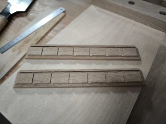

Komme gerade nicht viel zum basteln, aber zumindest habe ich heute die Nuten für die Trennstege in die langen Seitenteile gemacht:

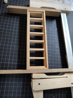

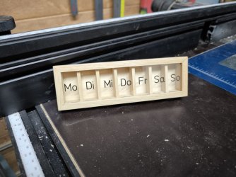

Heute den "Korpus" ver- und die Trennstege eingeleimt. Als nächstes wird der Boden eingepasst, und dann geht es auf die Zielgerade.

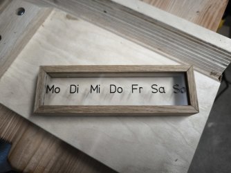

Sehe ich das richtig, dass die Wochentage-Beschriftung am sich beweglichen Deckel ist?
Macht man denn nicht üblicherweise die Beschriftung stationär an der Box?
McIlroy
29. März 2011
787
47
Kann man machen, letztendlich dient die Beschriftung aber bei uns nur der Kontrolle, ob die Medikamente an Tag X schon genommen wurden. Das sieht man dann bei geschlossenem Deckel direkt.
