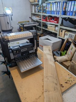

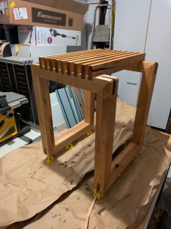

Nach vielen YouTube Rabbitholes zum Thema Woodworking hab ich dieses Jahr endlich mit meinem ersten Projekt angefangen: Ein Pflanzenständern aus Eiche.
Angefangen habe ich mit ein paar Bohlen von einem lokalen Sägewerk:
(die sollen noch für nach nächste Projekt, einen Couchtisch, reichen.)

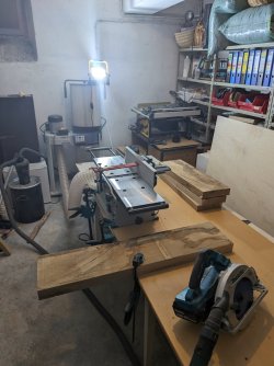

Zuerst alles mit Kreissäge und Führungsschiene zugeschnitten das es über Abrichte/Hobel passt, danach gehobelt
Da die Bretter etwas zu dünn waren habe ich immer zwei verleimt um auf die ~5 cm dicke zu kommen, dann nochmal abgerichtet/gehobelt auf die finale Dicke.

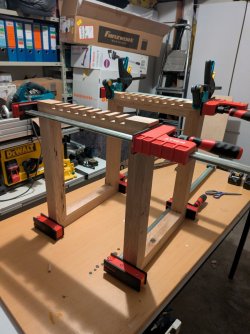

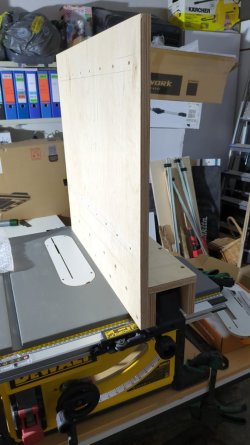

Da ist mir dann einiges an Bildern verloren gegangen leider. Die einzelnen Teile haben einen 45° miter bekommen und für die Oberseite Ausschnitte für die vertikalen Bretter mit Dado Blade.
Danach noch Dominos damit es nicht verrutschen kann beim verleimen.

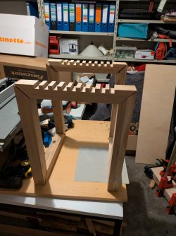

Die Splines habe ich auch wieder mit Dadoblade geschnitten:
Splines sind aus PurpleHeart:
Die vertikalen Stücke zum Schluss hatten ein paar Risse die ich mit epoxy gefüllt habe:
Die Mitres sind leider nicht ideal geworden, hätte den Glueup nicht am Ende vom Tag noch machen sollen wohl.. Daher hat es zum kaschieren an den Ecken einen Chamfer bekommen:
Zum Abschluss eingelassen mit Rubio Monocoat:
Viel gelernt beim Projekt, vor allem mehr Zeit lassen spart am Ende meistens doch Arbeit :emoji_slight_smile:
Als nächstes sind gerade ein paar Multiplex Brettchen für Weihnachten dran, dann geht es weiter mit dem Couchtisch.

Schöne Idee, danke für's Zeigen. Ich glaube, ich hätte von den Proportionen her die Streben oben (vertikalen Srücke) nicht so hoch / dominant gemacht.
Zu den Miters, Splines, Chamfers, Glueups: Ich versuche es mal diplomatisch und mit der Hoffnung nicht zu altmodisch zu klingen: Wenn du englische Fachausdrücke verwendest, dann versuche, dir die Zeit zu nehmen, den deutschsprachigen Begriff dazuzuschreiben. Und wenn du dir nicht sicher bist, dann eben mit nem Fragezeichen dazu. Das wirkt dann höflicher und zurückhaltender, als den anderen die englischen Begriffe "um die Ohren zu hauen".

Das Argument kenne ich von meiner Katze sehr gut :emoji_slight_smile:
Ich meinte die vielen Streben der "Sitzfläche". Deren Querschnitt hätte ich weniger extrem gemacht oder bisschen tiefer eingelassen. Ist aber nur Geschmackssache.

Den Ständer an sich finde ich auch sehr gelungen. :emoji_thumbsup: Den Rost dann auch eher etwas hoch geraten wie @SchweißerSchnitzer
Ich hoffe, dass es nicht bei dem einen Projekt bleibt bzw. nur das erste gezeigte ist, sonst wäre die Investition in den Maschinenpark wohl ein wenig übertrieben. :emoji_slight_smile:

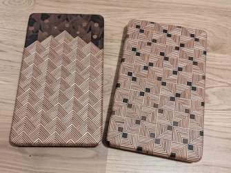

Das nächste ist heute fertig geworden, zwei Schneidebretter als Weihnachtsgeschenke:
Nach Weihnachten zieht die Werkstatt um, dann geht es los mit einem Couchtisch.
