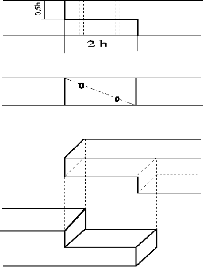

Habe mir auch schon überlegt, einfach einen Bolzen durch Sparren und den überstehenden Balken zu verschrauben, doch da habe ich Bedenkene wegen der Tragkraft des Bolzen und der Belastung des überstehenden Balken vom Hausdaches.
Ich möchte eigentlich so gut wie keine Metallwinkel sichtbar haben und habe mich deshalb gegen Sparrenpfettenanker entschieden. Eine solche Verbindung
wäre natürlich ein Traum, doch da traue ich mich irgendwie nicht ran.
Also habe ich mich für die Hi-Force und In-Force von Spax entschieden. Ich denke, die sollte in der Variante 80x180 für die Verbindung von Sparren und Pfosten reichen.
Da die Sparren ja in einem Winkel von ca. 7° auf den Querbalken der vorderen
Konstruktion aufliegen sollen, möchte ich die Auflagefläche zwischen Sparren und Querbalken so groß wie möglich haben. Welche Verbindung wäre hier die sinnvollste?

wenn die Pergola die selbe Neigung haben soll, wie das dach und so sehe ich das auf deinem plan zumindest mal, dann ist es die selbe Situation, wie bei mir. bei dem steilen dach wird auch kein Schnee liegen bleiben, ich weiß ja nicht wie viel ihr habt ? ich habe die sparren des Carport einfach von unten an die des daches geschraubt. bei deinem kurzen überstand evtl. besser seitlich ?!? allerdings nicht mit spax, sondern mit sechskantschrauben Durchmesser 12mm.

nein, nur mit den beiden schrauben. ein paar liegen ganz hinten noch ca. 2cm auf der mauer auf, aber nicht alle und das würde auch nicht viel halten.
wenn du die sparren vom Pergola gleich breit machst wie vom dach, dann könntest du seitlich li + re ein aufrechtes Brett anschrauben, das würde auf jeden fall auch halten.
sparren haben eine unten eine kerbe und sind auch mit 12er sechskantschrauben auf die pfette geschraubt. stehende Pfosten und kopfbänder haben zapfen und sind eingestemmt und zusätzlich mit 12er schrauben verschraubt.

ich habe 16er holz als ständer verbaut. die zapfen hat mir ein befreundeter zimmerer hingeschnitten und auch die löcher mit dem kettenstemmer gemacht. Stichsäge ist nicht das beste mittel, zapfenlöcher mit der oberfräse, besser langloch und zapfen tisch/formatkreissäge, oder handkreissäge, oder von Hand sägen, bei der größe sicher noch machbar, auch die löcher kannst du von Hand ausstemmen.
