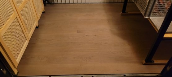

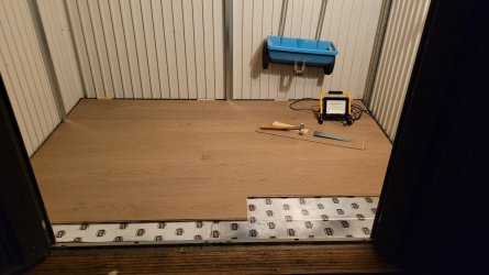

ich habe es jetzt einfach mal gemacht - verlegt und mit Osmo Hartwachsöl behandelt.
Auf den alten Boden habe ich eine 3mm Trittschalldämmung und Dampfsperre gelegt, und dann das Parkett schwimmend verlegt. Das geht soweit ganz gut.
Vorne brauche ich noch eine optische Abdeckung der Dehnungsfuge, und hinten kommt noch eine Blende hin. Ich bin soweit zufrieden, der Arbeitsaufwand war gering, der Schuppen ist wieder ordentlich, und wer kann schon von sich sagen dass er ein Eichenparkett aus Umbrien in seinem Schuppen hat :emoji_grin:
