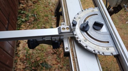

Guten Morgen zusammen,
ich hab eine Festo Basis Plus geerbt. Problem ist, dass der Parallelanschlag gut 0,5cm hin und her wackelt (an den Enden). Jetzt ist das ja ein relativ verbreiteter Tisch. Gibt es da eine bessere Lösung oder ist das egal, solange in den Parallelanschlag auf Höhe des Sageblattes habe.
Bild zum Verständnis:
Blamaili
29. August 2017
286
Ich kenne das Teil nicht näher aber ein halber Zentimeter Rumgewackel klingt nach Defekt oder falscher Verwendung. Wie stark musst du denn drücken, dass sich der Anschlag um 0.5 cm verschiebt?
Ist die Klemmung an allen Teilen fest? Es gibt wahrscheinlich 4 Klemmschrauben, die alle angezogen sein sollte: Zwei sieht man auf deinem Foto. Es sollte nochmal zwei geben (wenn die Klemmung ähnlich zur Erika sein sollte).

Der Anschlag wurde auch als Längsanschlag verwendet oder auf dem optionalen Schiebetisch.
Normal passt der, ich würde den reinigen und im EKAT nachschauen ob alle Teile vorhanden sind. Wahrscheinlich findet man im Ekat nur noch den Anschlag zur CS70.

So verstehe ich dein Bild aber garnicht, das auf dem Foto ist der Winkelanschlag. Der Längsanschlag kommt unten in der Nut und wird oder kann oben mit einer zweiten Halterung befestigt werden. Da, bzw. bei mir wackelt absolut nichts.
Das ist so schon richtig, das ist die Version um den "Universalanschlag" als Parallelanschlag zu verwenden. Bei den neueren Zugsägen gibt es dann einen "richtigen" Parallelanschlag als Zubehör. Ob es diesen auch schon für die Basis gab, keine Ahnung. Wenn die Basis die gleichen V Profile hat wie die CS70, könnte die Zusatzklemmung MFT3/ZK (495541) helfen, die verwende ich um den Anschlag beim Ablängen auf meiner CS70 zu stabilisieren.

Ich muss schon arg drücken, damit es sich um 0,5cm bewegt. In Summe ist das aber konstruktionsbedingt, dass hier der Lange hebel Spiel zulässt. @joh.t. Was bedeutet denn ich führ von hinten? Alles was ich an Erstatzteilen finde schein nicht für die Basis Plus gemacht zu sein.

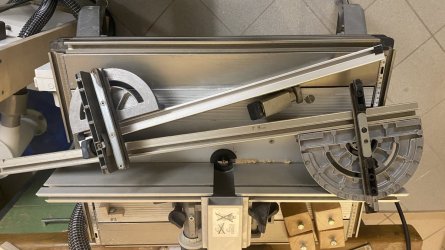

So sehen meine Anschläge aus, auf den langen Anschlag liegt die zweite Befestigung aber da wackel auch ohne die Befestigung nichts. Dreh dein Anschlag mal um damit man von unten etwas sieht. IMG_4948.jpeg IMG_4949.jpeg

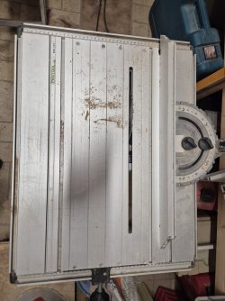

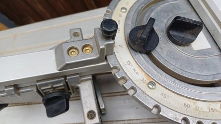

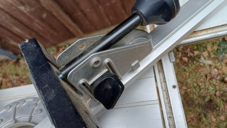

Also, bei mir wackelt nichts, kein mm. Guck ob alles fest ist, oder fehlt die eine oder andere Schraube. Hier ein paar Bilder von mir.

Ich glaube ich muss die Tage auch mal zum "wackeln" in den Keller gehen :emoji_slight_smile:. Jetzt aber im Ernst, der Anschlag soll das Werkstück nur führen. Wer sagt denn das man hier seitlich drücken muss wie verückt?! Mir hat die Präzision und die Qualität der Anschläge der Festool Basis bisher ausgereicht. Und wenn du es doch fester brauchst, dann besorge dir zwei Zwingen für die Führungsschiene. Die kannst du seitlich in die Nuten der Basis einschieben, und damit den Anschlag zusätzlich fixieren. Aber wie gesagt, bei ordentlicher Benutzung ist das eigentlich nicht notwendig.

wenn ich mir das Bild so anschaue, würde ich einfach am hinteren Ende eine kleine Zwinge ansetzen. Dann wackelt da nichts mehr.
