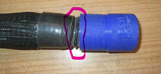

Staubsaugerschläuche mit Gewebeüberzug sind deutlich angenehmer in der Handhabung, da sie nicht an jeder Kante hängen bleiben. Wenn man damit einmal gearbeitet hat, will man das nicht mehr missen. Folglich habe ich alle Schläuche bei mir entsprechend ausgerüstet:
Das funktioniert auch in der Praxis recht gut, hat aber ein paar Schönheitsfehler. Für meine ersten Versuche habe ich normalen Schrumpfschlauch benutzt. Gelegentlich ist mir dann der Gewebeschlauch unter dem Schrumpfschlauch rausgerutscht. Klebeband funzt auch nicht richtig. Ich bin dann zu Schrumpfschlauch mit Schmelzkleber gewechselt. Das hält jetzt. ABER der Schrumpfschlauch mit Schmelzkleber ist noch steifer als der ohne. D.h. die Schlauchenden sind weniger biegsam. Außerdem wird der Schlauch im rot markierten Bereich besonders stark belastet, auch wenn mir da noch nichts kaputt gegangen ist.
Eine Lösung wäre ein Adapter, der innen glatt ist. Gewebe und Schlauch würde man dann in den Adapter zusammen einschieben und verkleben.
Frage: gibt es einen geeigneten flexiblen und auszugsfesten Klebstoff?

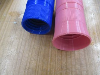

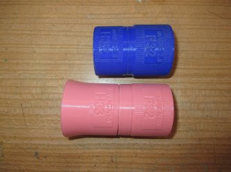

In den Hose-Adapter ist ja innen ein Gewinde. Ich habe daher versucht, das Gewebe mit einzuschrauben. Da die einzelnen Fäden am Ende immer etwas abstehen, kriegt man das nicht rein.
Ich habe daher folgendes ausprobiert:
An den Hose-Adapter habe ich einen 20mm langen (Einlauf)Trichter dran gemacht.
Außerdem habe ich das Gewinde zum Ende hin immer dünner werden lassen:
Frage: gibt es einen Fachbegriff für die eigentliche "Dicke" des Gewindes?

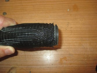

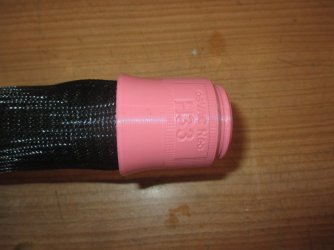

Das Gewebe lässt man nicht bis ganz zum Schlauchende gehen und schraubt es ein:
Das funktioniert auch erst mal gut. Ich habe allerdings noch nicht ausprobiert, ob da drunter die Dichtigkeit leidet. Verklebt wäre da gegebenenfalls besser.
Ansonsten erscheint mir die Lösung besser als mit dem Schrumpfschlauch. Sie ist sauberer und flexibler. Der (Einlauf)Trichter ist ein zusätzlicher Knickschutz. Trotzdem bin ich nicht so recht zufrieden. Denn der Trichter braucht 20mm Platz und einen Knickschutz habe ich eigentlich nie vermisst. Also vielleicht doch einkleben?!
