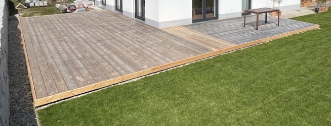

...und am Ende bin ich nun doch recht zufrieden mit dem Ergebnis - zumal ich mit Terrassenbau sonst nichts am Hut habe. :emoji_slight_smile:
Das Ganze auf Gehrung übers Eck zu machen, habe ich mir nicht zugetraut. Leider ist der Wechsel nicht genau auf Höhe der Hausecke, weil der rechte Teil der Terrasse bereits ein Jahr zuvor fertiggestellt wurde und ursprünglich anders geplant war. Aber das ist nun auch schon egal - unterdessen ist eh alles einheitlich grau... :emoji_slight_smile: Alles Natur - nichts geölt etc.
Gefälle auf der linken Seite: Ziemlich exakt 2%. Im rechten Teil ca. 1%.
Im Übrigen habe ich keine Kerven für die Traglattung hergestellt. Das Material war so krumm und schief - das hätte überhaupt nichts gebracht. :emoji_wink:
Die Dielen wurden im Regelfall mit Kern nach oben aufgeschraubt. Manchmal ging das nicht, da diese Seite grobe Schönheitsfehler hatte.
