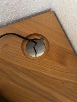

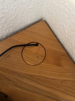

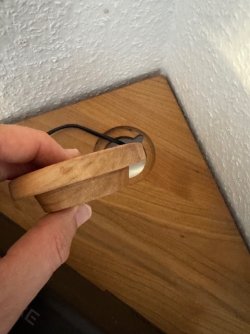

Oder die Platte 2x längs aufsägen. Das Stück für die Abdeckung sauber aussägen und dann alles wieder verleimen. Dann hätte man eine durchlaufende Maserung.
Für jemanden der ganz neu ist sicher nicht keine einfache Übung.
Bei der Variante von Johannes kannst du auch probieren nicht ganz durchzubohren. Um eine Kante stehen zu lassen. So etwa dann brauchst du kein Scharnier.

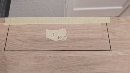

Für die Vollständigkeit: Habe mich entschlossen die Klappen an die Wand zu legen. Damit muss ich nur 3 Schnitte pro Klappe gut hinbekommen.
Mit der Kreissäge habe ich jetzt so weit wie möglich gesägt und werde den Rest mit der Stichsäge trennen. Somit ist die sichtbare Kante sauber und ich habe wenig Schnittverlust. Ebenso kann ich die eventuellen Ungenauigkeiten von der Stichsäge mit dem Fräser ausbessern da diese eh "versteckt" sind.
