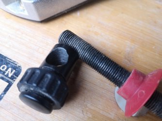

Ich habe mir die Makita Oberfräse Typ 702 für kleine Fräsarbeiten gekauft und ein Problem mit Einstellung bzw. Feststellung der der Frästiefe.
Die lange Gewindestange bzw. Stelleinrichtung dreht sich beim Fräsen. Dadurch verändert sich die Frästiefe bei der Arbeit ständig.
>>> Videoclip
Das kleine Kunststoff-Feststellrad habe ich sehr fest angezogen. Ohne Erfolg.
Vermutlich nur ein Anfängerfehler, aber wo kann der Fehler liegen? Was mache ich falsch?

Ich stelle die Frästiefe zuerst mit der langen Gewindeachse ein und dann drehe ich das kleine Festellrad (Foto mit Pfeil) fest.
Dann tauche ich langsam in das Materail ein - und erst dann ziehe ich den Hebel (Dein Zeigefinger) fest.
Ist das fasch Manohara?

Ich hab einen Makita Klon. Die rot markierte Plastikmutter ist die Fixierung für die Gewindestange für den Tiefenanschlag. Wenn man die Mutter anzieht wird die Gewindehülse, in der die Gewindestange läuft nach vorne gezogen und fixiert die Stange.
Bei mir kann man wirklich fest fixieren.
LG Gerhard

genau. so denke ich mir das auch.
Dann lag ich ja richtig.
Im Videoclip - siehe mein erster Beitrag oben - sieht man aber ganz deutlich, das das nicht funktioniert.
Ich habe alles versucht. Nach ganz fest kommt ja irgendwann "ab" :emoji_cry:. Ich will das Kunststoffrad aber nicht beschädigen.
Was kann da da falsch sein ?

Sitzt bei dir, aus welchem Grund auch immer, evtl. der Kragen der Feststellmutter schon am Ende des Gewindes der Hülse bevor die Hülse nach vorne gezogen werden kann?
LG Gerhard

Das mit dem Zwischenstück werde ich heut Nachmittag testen der "derdat."

Ist das Feingewinde richtig eingerastet in dem Innengewinde? Wenn ich den Festellring dann festziehe, dann kann ich die Feineinstellung nicht mehr drehen.
