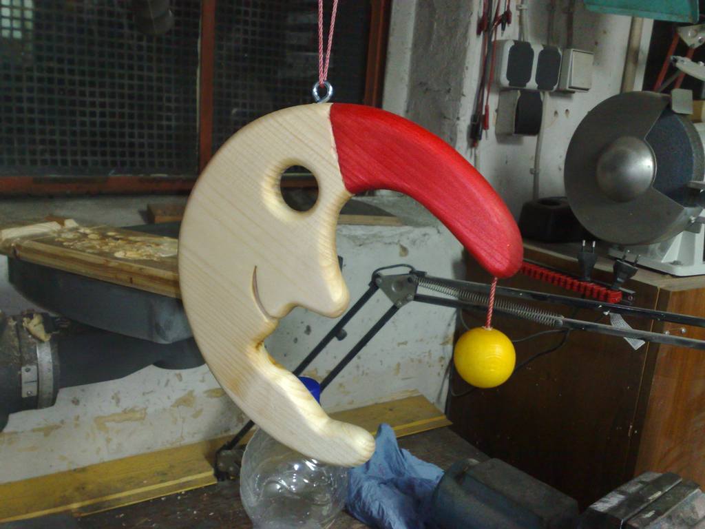

Mir gefällt Holz in Natur besser. Deswegen arbeite ich eigentlich nicht mir eingefärbten Ölen oder Dekorwachsen.
Nur wo wirklich farbige Akzente gesetzt werden sollten, wie bei dem Mond hier, dann arbeite ich auch mal mit Beizen oder Lacken.
