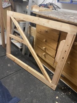

Hallo ‍♂️
Es geht um die diagonalstrebe für ein Gartentor.
Die Abmessungen sind 125 x 95 cm. Rahmen 45x 90 mm. Die Strebe ist mit Versatz und leider habe ich sie falsch herum eingesetzt. Das habe ich erst bemerkt als ich fertig war. Auf den Rahmen kommen noch Längsseiten. Gehalten wird der Flügel mit einem 1000 mm Ladenband (8 mm stark, 60 mm hoch) und 20 mm Kloben . Jetzt stellt sich mir die Frage ob das Auswirkungen hat oder ob ich die Strebe so lassen kann? Die ladenbänder sind schon sehr stabil und ich kann mir vorstellen, dass das Ladenband nicht nachgibt. Was meint ihr?
VG Daniel

10.711
das Tor wird sich mit der Zeit schief ziehen.
Bau die Strebe um.
Alle Tore mit falsch angeschlagener Strebe, die ich kenne, hängen.

hallo Ingo, danke fürs Feedback. Wenn ich eine zweite Strebe baue, die richtig herum einbaue und mit der vorhandenen überblatte, dann müsste das auch gehen oder? Dann hätte ich im Rahmen ein „x“ VG Daniel

Ich habe jetzt eine zweite Diagonale eingebaut. Vorhandene Diagonale überblattet sind dass ein X entstanden ist. Hätte ich die falsche Diagonale entfernt, dann würde man spuren sehen. Das wollte ich nicht. So ist es stabil, bleibt künftig gerade und schaut gut aus.
