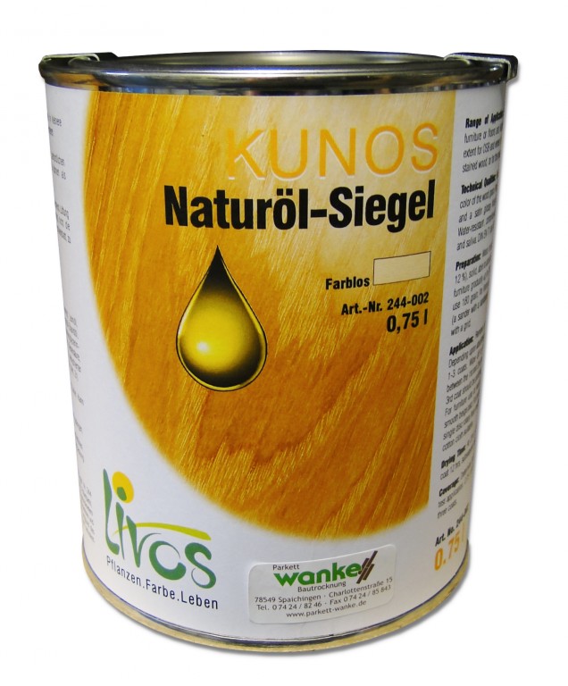

Also wir verwenden das Naturöl Siegel.
https://www.parkett-wanke.de/images/produkte/i59/5972-LivosKunosNaturoelsiegel-750ml.JPG
Variante1:
wenn es Klebrig ist würde ich mit 150er Papier großzügig vorschleifen (evtl. mit Excenterschleifer)
Anschließend mit 150er Handschleifpapier die Excenterkringel raus schleifen.
das erste mal Öl auftragen - wir nutzen dazu saugfähige Schaumstoffreste - ein Küchenschwamm tuts auch (weiche Seite)
Trockenwischen mit i-einem Baumwolltuch (z.B. altes Unterhemd, Handtuch o.ä.)
Warum so groß vorschleifen? weil das Holz so Saugfähiger ist.
Nach trocken zwischenschleifen mit 240er Handpapier.
dann wieder Öl auftragen und Abwischen - Trocknen lassen
Öl auftragen (nicht zu viel) und mit Excenter und Polierscheibe einpolieren. (wenns zu viel ist Saut der Excenterschleifer so rum)
Trocknen lassen
Fertig.
mit diesem verfahren habe ich Best Erfahrungen gemacht - so produziere/renoviere ich regelmäßig Tische/Küchenfroten/Arbeitsplatten.
Variante2:
Wenn es gar nicht so klebrig ist kannst du auch Folgendes probieren:
evtl. mit 240er Papier vorschleifen (Verschmutzungen entfernen)
Öl mit Schwamm auftragen - schon Satt, aber nicht so das alles schwimmt :emoji_wink:
und dann mit Excenterschleifer und Polierscheibe/Finishpad Einpolieren.
Sollte diese einfache Variante nicht klappen kannst du immer noch so wie oben vorgehen.
leider kann ich jetz nicht sehen wie das ganze aussieht - aber normalerweise reicht Variante2

Falls jetzt noch oberflächlich klebrig, dann am besten mit Orangenöl anlösen und mit Ziehklinge abtragen. Nicht zu viel schleifen, sonst bist du irgendwann durch.
Wenn die Platte kein Öl mehr saugt, weil schon gut gesättigt, reicht ein dünner Auftrag mit Lappen, in kreisenden Bewegungen einarbeiten und nach vielleicht 10 Minuten des Einarbeitens in Maserrichtung ausstreichen und Überstand mit trockenem Lappen abnehmen. Das nach Trocknung noch 1-2 mal wiederholen.
Ob Livos Kunos Arbeitsplattenöl oder das Naturölsiegel, ist fast egal. Ersteres ist halt noch etwas mehr auf Arbeitsplatten optimiert. Wenn du hingegen ein Universalöl in der Werkstatt haben willst, nimm das Naturölsiegel.
