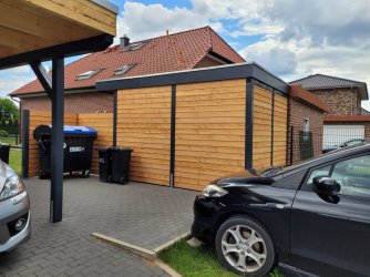

ich bin absoluter Amateur im Bereich Holzbau. Daher haben wir in den letzten Monaten über einen Zimmermann einen Geräteschuppen 4x3 m auf einer gepflasterten Fläche errichten lassen. Der Schuppen ist mit Lärchen-Keilspund verkleidet und die Pfosten und Balken bestehen aus Fichte.
Direkt an unser Grundstück grenzt die gemauerte Garage des Nachbarn an. Der Zimmermann hat uns daher empfohlen, an dieser ca. 4m langen Seite auf den Keilspund zu verzichten und den Schuppen praktisch "offen" zu lassen, da die Garagenwand eine ausreichende Abgrenzung bildet.

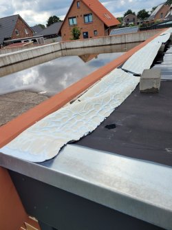

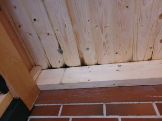

Der Schuppen ist fast komplett fertiggestellt worden bevor der Zimmermann sich vor 4 Wochen in den Urlaub verabschiedet hat. Die Resitirix Dichtungsbahn auf dem Flachdach ist aber leider zu der Seite mit der Garage noch nicht befestigt worden. Nun hat es in den letzten Wochen an zahlreichen Tagen (ergiebig) geregnet und es hat bis zu 50cm von der Garagenwand in den Schuppen hineingeregnet. Noch schlimmer finden wir allerdings, dass die Dachlatten von innen bereits die ersten Spuren der Feuchtigkeit aufweisen und schwarze Flecken (Schimmel!?) zeigen. Die Dachlatten und die Dachbalken sind in unbehandeltem Zustand (keine Imprägierung, keine Farbe) verbaut worden.
Der Zimmermann ist der Meinung, man könnte die Stellen einfach abschleifen und alles ist in Ordnung....

1.) Ist es wirklich damit getan, wenn die Dachlatten abgeschliffen werden oder ist ein Austausch erforderlich, wenn es über ca. 3-4 Wochen mehrfach reingeregnet hat und das Holz praktisch keine Chance hatte abzutrocknen (kein Wind/keine Sonne im geschlossenen Schuppen)?
2.) Was ist mit dem massiveren Dachbalken aus Fichtenholz? Dieser verläuft über 4 m entlang der Garage des Nachbarn und es kommt kein Wind und keine Sonne daran, um das Holz zu trocknen? Leider können wir die Seite nicht einsehen, aber der Balken war die ganze Zeit dem Regen ausgesetzt.
3.) Der Schuppen hat einen Dachüberstand nach vorne, wo seitlich flächendeckend Lärche-Keilspund eingebaut wurde. Dort ist ebenfalls zwischen Garagenmauer und Holz das Regenwasser eingedrungen und hat keine Chance abzutrocknen. Ist Lärche ebenfalls empfindlich bei solchen Bedingungen und könnte von außen bereits anfangen zu gammeln?
