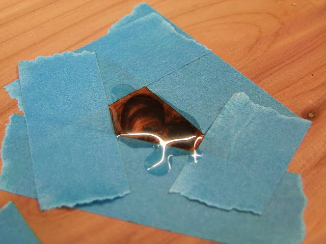

Am Wochenende habe ich eine Tischplatte aus ungehobelter amerikanischer Walnuss mit Baumkante gebaut ( Siehe Bilder im Anhang ). Besäumt, Abgehobelt, Gefügt, mit Lamellos verleimt.

b) Der Tisch hat einige Astlöcher, eigentlich mag ich den rustikalen Stil mit der Baumkante und den Astlöchern, jedoch wäre für eine bessere Nutzbarkeit schön wenn man die größten füllen würde. Wie würdet ihr das machen ? Leim (welcher?) + Schleifstaub ? Oder Schleifstaub mit Epoxy? Die amerikanischen Youtube Chancel haben da eine Vielzahl an Ideen.

b) Ich bevorzuge Epoxy mit Schleifstaub und evtl. noch Pigmenten zur farblichen Anpassung. In der Regel dunkler als das Holz.

Tendiere auch zu Epoxy. Wobei ich den nicht farblich anpassen würde.

Zur farblichen Anpassung gibts Farbpasten direkt beim Lieferanten vom Epoxy, z.B. r-g.de. Auch Mixol funktioniert in der Regel, da aber erst Vorversuche machen. Epoxy vor dem Ölen.

Färben des Epoxid mit feinem Schleifstaub ist in den USA sehr populär. Da haltet ihr nicht soviel von ?

Zum Füllen der Löcher habe ich dann Epoxy und Schleifstaub genommen. Das Natural Hartöl ist auch schon da.

Kannst du nochmal ein Bild der Epoxyreparatur nach Schliff einstellen? Das wird hier öfter mal nachgefragt, so kann sich dann jeder was vorstellen, wie das aussieht.

der trocknet noch.... ist nach 12 h noch recht weich! Aber Bilder kommen!
