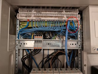

Hallo liebes Forum,
ich hatte diese Woche Besuch vom Elektriker. Unser Sicherungskasten (Haus BJ 1999) hat nur für Badezimmer und Terrasse FI Schutzschalter, ich hätte diese gerne für sämtliche Steckdosen nachgerüstet. Ich muss dazu sagen, dass ich selbst kein Fachmann bin und deshalb den Vorgang nicht im Detail erklären kann.
Der Elektriker wollte sich nur einen Überblick für einen Kostenvoranschlag machen und hat die Verblendungen des Sicherungskastens geöffnet. Daraufhin meinte er, dass eine Brücke (rot eingekreist) dort nicht hingehört und hat diese, ohne vorher irgendwas zu messen, entfernt. Daraufhin hat das Licht angefangen zu flackern und es hat im Erdgeschoss gekracht. Daraufhin hat er die Stromzufuhr gestoppt, die Brücke wieder reingesteckt und den Strom wieder fließen lassen. Danach lief vermeintlich wieder alles. Bis meine Frau aus der Küche vermeldet hat, dass der Kühlschrank nicht mehr funktioniert, die Musikbox keinen Mucks mehr tut und, wie sich später herausstellte, zwei weitere Elektronikgeräte nicht mehr funktionieren.
Der Elektriker wusste nicht, was passiert ist und warum die Geräte kaputtgegangen sind. Kann mir hier jemand weiterhelfen? Was ist schief gelaufen und wie geht es jetzt weiter? Der Elektriker hat die Musikbox zur Reparatur mitgenommen und irgendwelche Ersatzteile für den Kühlschrank bestellt, die er austauschen möchte. Leider scheint es aktuell schwierig zu sein, Termine beim Elektriker zu bekommen und ich habe es bisher nicht geschafft, kurzfristig eine Alternative zu organisieren.
Vielen Dank schonmal für eure Unterstützung!

so wie es aussieht ist die Brücke zwischen Neutralleiter und Schutzleiter. Das ist völlig Legitim. Dass der Mensch der sich Elektriker schimpft diese entfernt hat verstehe ich nicht, dadurch ist der Schutzleiter bzw. Neutral an den Geräten faktisch ggf. nicht mehr vorhanden.
Ist ein Versicherungsfall mit dem "Elektriker" als Verursacher.
Gruß Andi

Naja so wie es aussieht, hat er die Null weggenommen, und auf verschiedenen Geräten, die an waren, gab es dann halt 400V. Die drei Phasen gehen halt alle auf ein Null. Fehlt die, fließt der Strom dann über die Phasen ab. Dumm gelaufen.

Denk ich auch, zur UV läuft sicher ein TN-C-Netz. Der ankommende PEN liegt auf der PE-Schiene, über die Brücke zur N-Schiene bekommt diese ihr Bezugspotential und die Verbindung zum Trafo-Sternpunkt. Entfernt man die Brücke, erhält man einen schwebenden Sternpunkt, die Spannungen zwischen den Außenleitern und dem Sternpunkt geraten in Schieflage. Gut möglich also, dass durch die Aktion des „Fachmanns“ einige Geräte den Tod durch Überspannung gestorben sind.
Der Typ hat bei Dir mit der Aktion einen Schaden verursacht und ist damit schadenersatzpflichtig. Brief schreiben, Sachverhalt schildern, alle Geräte im Haus auf Funktion prüfen, Schaden beziffern, den Elektriker auffordern, Schadenersatz zu leisten. Hast Du eine Rechtsschutzversicherung? Würde ich prompt einschalten und ggf. einen Gutachter hinzuziehen.

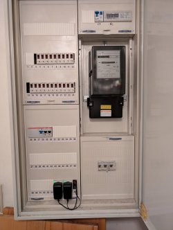

Ach ja, die Abdeckung im Bereich des zweiten Fotos müsste verplombt sein, weil man da Zugriff auf ungezählten Strom hat. Hat der Elektriker die Plombe entfernt?
Plombe entfernen ist strafbar, da würde ich mich ganz schnell kümmern.
So sieht es aus. Der leistungsstärkste unsymmetrische Verbraucher (z.B. die Herdplatte) zieht den Sternpunkt durch die Niederohmigkeit in seine Richtung (ggf. auch einige Verbraucher parallel), entsprechend steigt gegen die anderen Phasen die Spannung gegen den Sternpunkt an.
Bei der Musikbox wird das recht unkritisch abgelaufen sein und die Feinsicherung ausgelöst haben. Beim Kühlschrank tippe ich auf einen Motor- und somit Totalschaden.
Ob die Versicherung des Elektrikers zahlt, wenn er vorsätzlich und durch Unkenntnis die Brücke ausgebaut hat, würde ich mal abklären :emoji_wink:

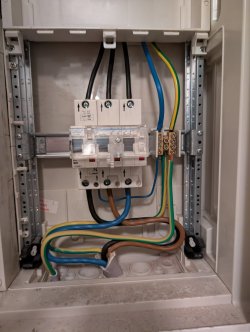

Ich hab' jetzt nicht alles gelesen, und auch die Bildchen nur schnell angesehen, aber: Was im NAR (netzseitiger Anschlussraum - zweites Bild mit den Selektiven Leitungsschutzschaltern) zu sehen ist, sollte ein TNC-Netz sein, bei dem ordnungsgemäß (ja, heute würde/müsste man das im Hausanschlusskasten machen...) der PEN aufgetrennt wird in PE und N. Der einzelne abgehende gelb/grüne sollte zur Haupterdungsschiene gehen.
Wenn dem so ist... und für mich sieht das so aus... dürfen PE und N anlagenseitig nicht mehr zusammenkommen. Insofern haben evtl. tatsächlich vorhandene Brücken zwischen PE und N keine Daseinsberechtigung und der Reflex des Elektrikers war nicht völlig falsch.
Bevor ich die an einer bis dahin funktionierenden Anlage entfernen würde, täte ich allerdings schon das Ding oberhalb der Schultern zu Hilfe nehmen... und wohl auch ein bisschen messen. :emoji_wink:
... das ist ebenso richtig, wie es die VNB - zumindest hier - nicht die Bohne juckt, solange es keine anderen Anhaltspunkte für Stromdiebstahl gibt.

Ist es eigentlich zwingend vorgeschrieben dass der Erdleiter an der PE Schiene angeschlossen werden muss? Weil wenn an N angeschlossen wäre würde ja beim Entfernen der Brücke kein direkter Schaden entstehen - außer dass der PE dann an den Geräten nicht mehr vorhanden ist.
Gruß Andi
Der PE ist die Schutzmaßnahme, deswegen immer vorrangig. Wenn der N flöten geht, ist „nur“ die Funktion beeinträchtigt, nicht aber die Schutzmaßnahme. Schutz geht vor Funktion!

Bei Neuerrichtung ist es mittlerweile ja so, dass frühestmöglich, also in der Regel bereits im HAK aufzutrennen ist. Das bedeutet, dass dort drei Adern am ankommenden PEN aufgelegt werden müssen: N + PE , die gemeinsam im fünfadrigen Kabel zum NAR des Zählerschrankes gehen und die Ader, die auf kürzestem Weg zur HES gehen soll.
Im Altbau sieht es etwas pragmatischer aus. Klar gibt es das auch 50 Jahre alte Installationen des Grauens... So wie bei mir habe ich da aber ein reines Gewissen: Bei mir geht das TNC-Netz (trotz Erneuerung nach dem selbigen) weiterhin bis zum Zählerschrank. Dort wird aufgeteilt und auch der Anschluss an die HES hergestellt. Potentialausgleich und auch einen Erder habe ich dort erst nachgerüstet, da nicht vorhanden. Den Erder aber eigentlich auch nur wegen des Kombi-Überspannungsschutzes im Vorzählerbereich.
Nöh, bis zum Zählerschrank ist es ein TNC. Erst durch die Aufteilung wird es ja zum TNC-S.

Der PEN wird im eingangs gezeigten Beitrag erst im Zählerschrank aufgeteilt in PE und Neutralleiter. Gleichzeitig gibt es offensichtlich von dieser Klemme, an welcher der PEN aufgetrennt, wird eine Verbindung zur HES.
Bis zur genannten Klemme ist damit die Netzform allem Anschein* nach ein TNC. Nach der Aufteilung des PEN wird die Netzform zum TNC-S, in dem Neutralleiter und PE an keiner Stelle wieder zusammengeführt werden dürfen.
Vorm Zähler TN-C. Danach TN-S.
