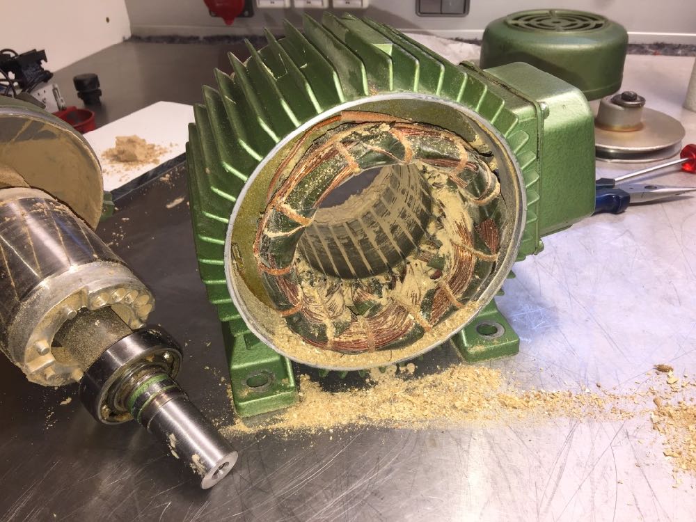

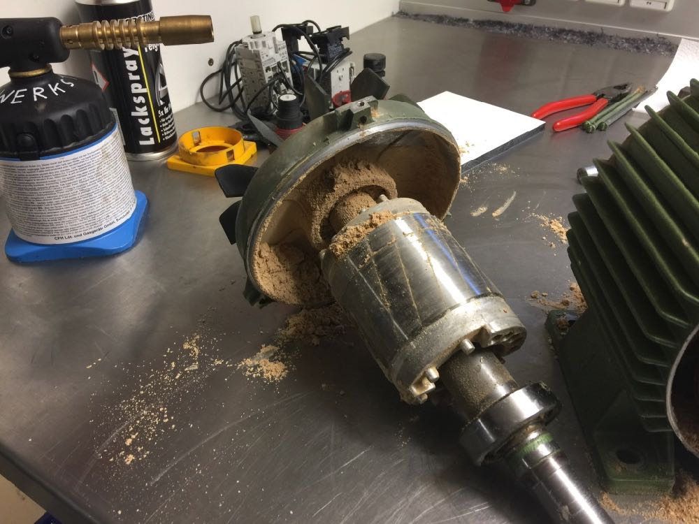

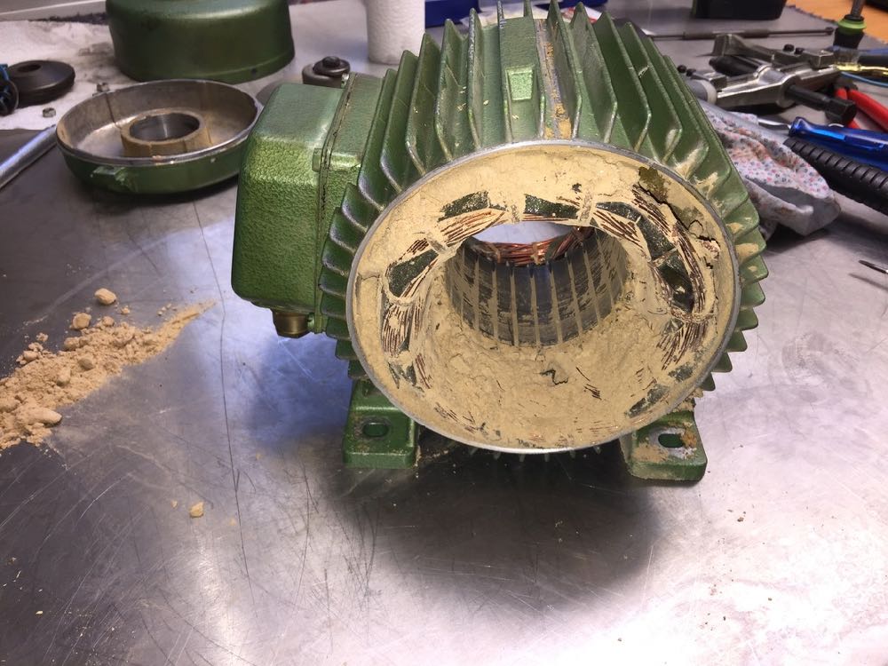

Weil ich gerade wieder so einen Motor am Seziertisch habe:
Bitte schaut Euch mal Eure Motoren an, ob die dicht sind, also die Kabelverschraubungen fest,
keine Löcher im Motor selber, usw. sind.
Dieser Motor hier war in einer PK100 von Rapid Maschinenbau verbaut.
An den Lagerschilden hatte er jeweils eine 5 mm Bohrung.
Durch diese hat er sich über viele Jahre mit Sägemehl bis zur Kante vollgesogen.
Warum passiert das, wegen der sich ausdehnenden, warmen Luft im Motor.
Zieht sich diese wieder zusammen, saugt sie alles ein was rumschwebt.
Und über die Jahre (hier von 1975 bis heute) kommt dann sowas raus.
