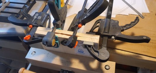

Restebrettchen raus gekramt und angefangen zu fügen weil das Holz natürlich nicht reicht....
...und verleimen

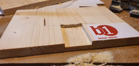

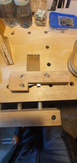

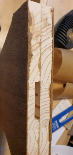

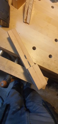

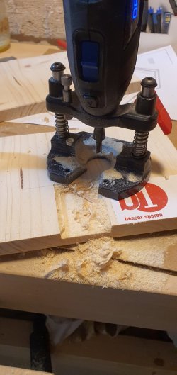

Weiter gehts mit dem "Sockel", da muss ne Tasche rein. Oder Schlitz oder wie man das da auch nennen mag. habe ich mit meiner mini Oberfräse eingefräst. Ging super und die Späne hatten auch unheimlichen Spaß als neu geboren und frisch auf die Welt zu kommen und so lustig in der Luft herum zu wirbeln.
Über die Ecken habe etwas hinaus gefräst weil ich nicht stemmen wollte

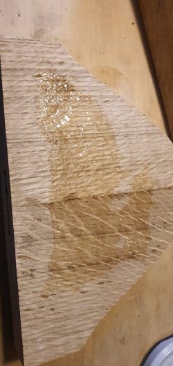

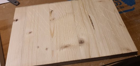

Das Gegenstück habe ich angeraut. keine Ahnung ob es was bringt. Wollte ich einfach mal machen. Wahrscheinlich in diesem Fall vollkommen egal.

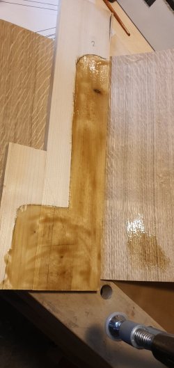

Was hier so lecker aus sieht ist Titebond Haut- und Knochenleim. Wie sich später herausstellte braucht der ewig bin er trocken ist. Die Flasche habe ich schon länger und einiges mit verleimt. Als er neu gekauft war wurde er ganz normal hart. Keine Ahnung ob das an einem Alterungsprozess liegt. Konnte im Netzt nichts dazu finden.

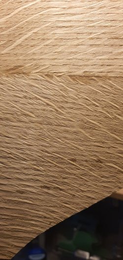

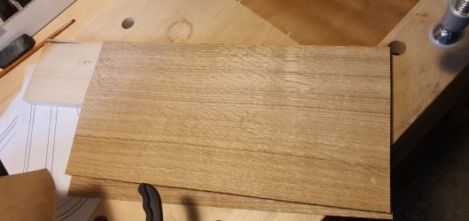

Dann ging das weiter mit Furnier von dem guten Eichenholze. Erst mal grob mit der Schere auf Länge zugerichtet

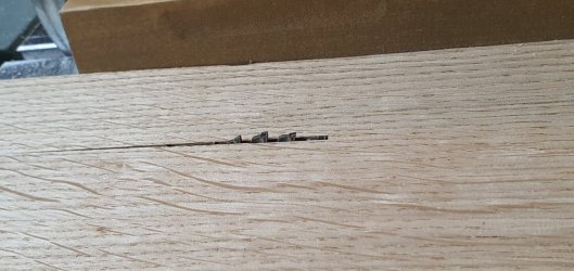

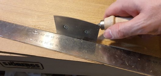

Und dann in gewisse Breite mit der Furniersäge.
Das wurde mir dann aber zu anstrengend und sonderlich spannend war das auch nicht, also ging es an die Kreissäge. Macht einen super sauberen Schnitt bei wenig laufendem Schweiß dem Gesichte runter.

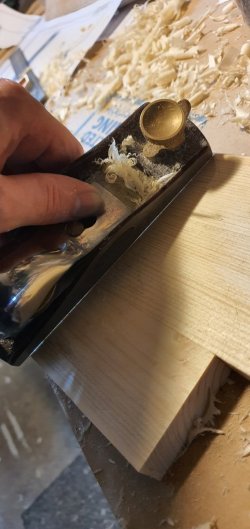

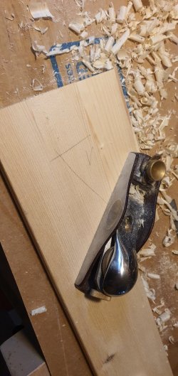

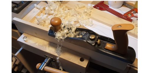

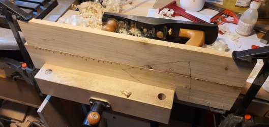

Irgendwann waren dann auch endlich die gefügten und verleimten Stücke trocken und wurden dann abgerichtet.

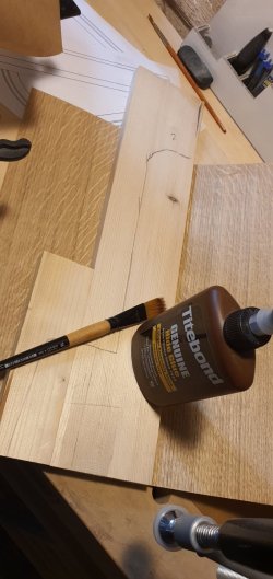

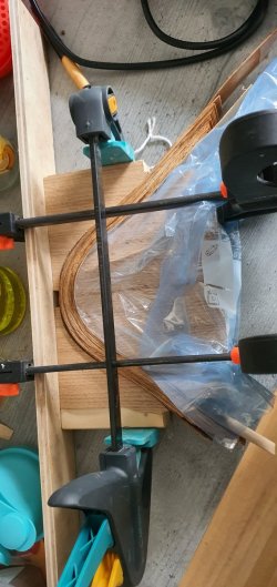

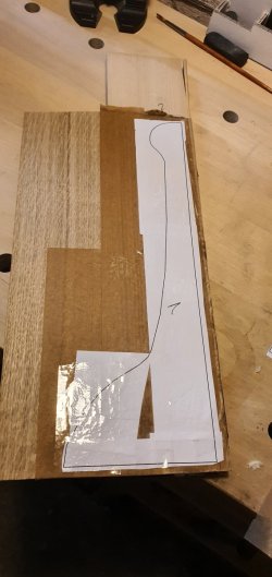

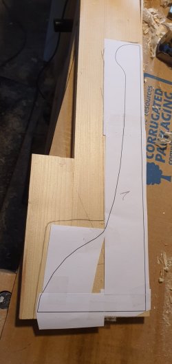

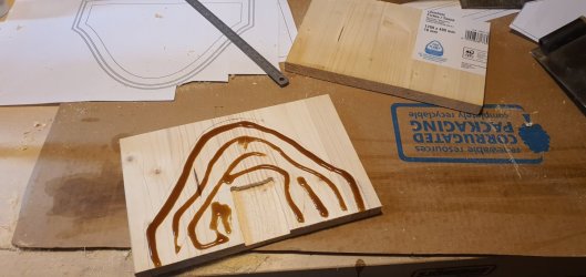

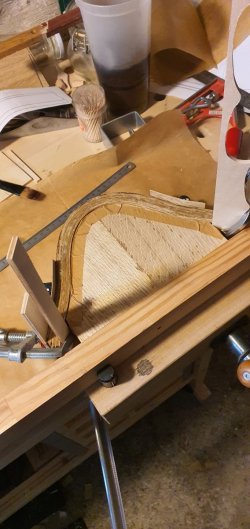

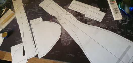

Schablone drauf und mit dem Griffel grob umfahren damit der Leim seine Grenzen kennt. Die ganze Furnierverleimerei als Bilderserie
20230823_131928.jpg 20230823_134552.jpg 20230823_134715.jpg 20230823_134753.jpg

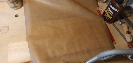

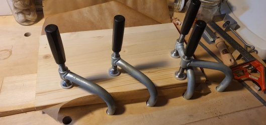

Zum trennen nehme ich Backpapier. Dann klebt mir nicht alles fest was locker bleiben soll.

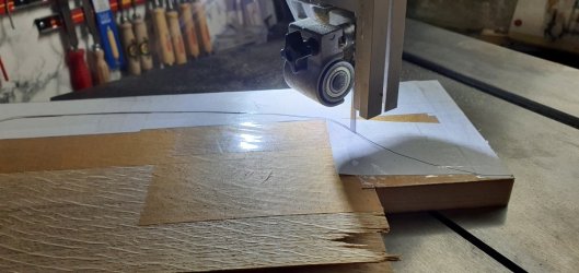

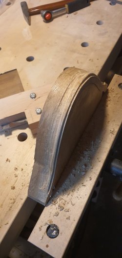

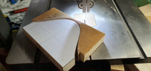

Nach der ewigen Trocknungszeit kommt nu die sehnlichst erwartete Schablone zum Einsatz und rann an die Bandsäge mit 6mm Band

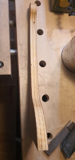

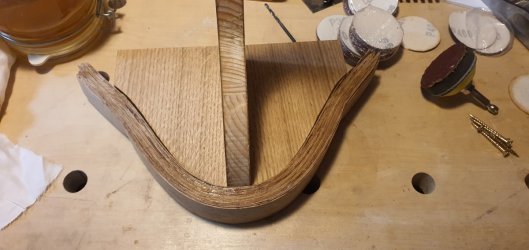

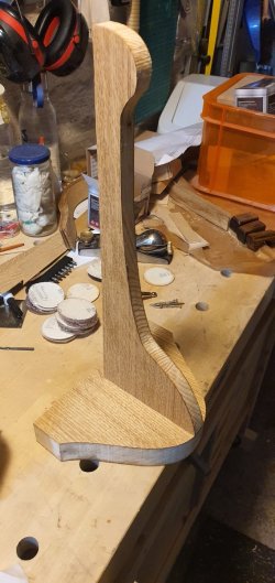

Inzwischen war auch der Sockel furniert und durfte samt Schnittmuster die Bandsäge spüren.

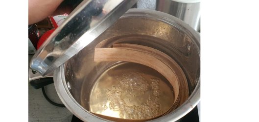

Nu ist das so weit dass auch endlich mal die Furnierstreifen zum Einsatz kommen die ich da oben mal irgendwann zugerichtet habe. Die durften dann erst mal im kochenden Wasser baden. Die hatten so viel Spaß dass die ganz weich wurden und sich schön entspannt haben.

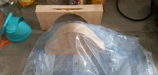

Derweil bekam der Sockel zum Schutze eine Mütze
Und die Furnierstreifen durften sich dem anschmiegen. Manche auch unfreiwillig.

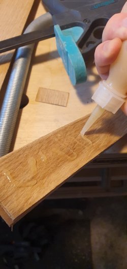

Nachdem die eine gewisse Zeit so verharrt haben kam Fischleim dazu und sollten nun Eins miteinander werden.
(Ich hätte warten sollen bis die einzelnen streifen ganz trocken sind. Die Trocknungszeit dieses Paketes war schon lang. Mehrere Tage)

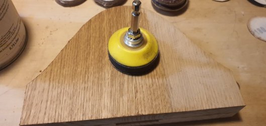

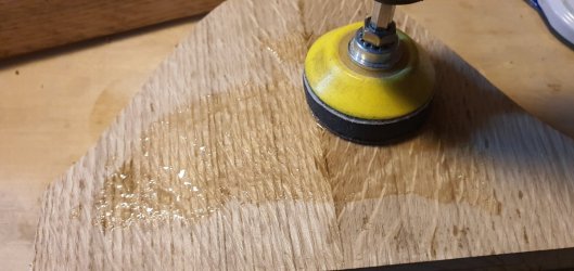

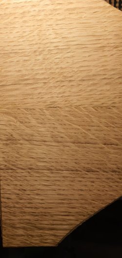

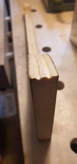

Habe zum ersten Mal eine Kannelierung hergestellt. Eine Ziehklinge passend gefeilt und freihand gezogen. Ging so. Für die Folgenden werde ich mir einen Kratzstock mit Anschlag bauen damit es gleichmäßiger wird.

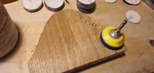

Ich habe Sie dann mir Grundieröl eingelassen. Später kommt weiße Ölfarbe drüber

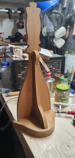

Das "miniprojekt" zieht sich mächtig. Bin an der Schellackpolitur und habs mal so zusammen gestellt wies kommen soll.

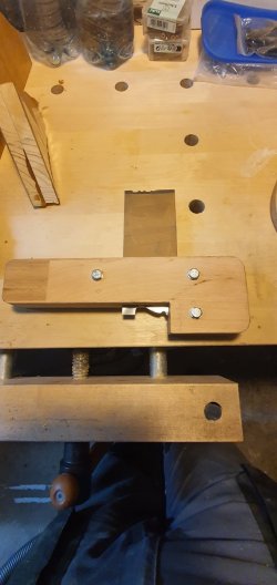

Ist halt ein Kratzstock aus Buche Leimholz ind die eine geschliffene Ziehklinge eingeklemmt ist. Die eine Seite des Holzes dient als Anschlag.
