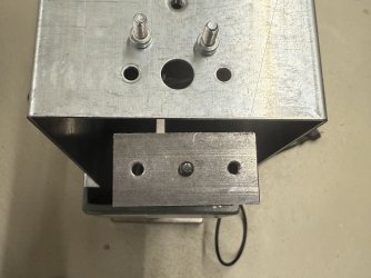

Die Gasdruckfeder war doch etwas schlapp. Nachdem die Säule sauber war, rutschte der Bohrkopf nach unten. Also wechseln.
1. Die schwarze Haube abnehmen. Das ist nur Kunsstoff. Dafür löst man oben 2 Schrauben und vorne am Dreknopf des Poti ebenfalls die Befestigungsschraube.
Dann kann man in die Maschine hineinsehen

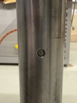

Die Gasdruckfeder stützt über eine kleine Metallplatte den inneren Metallkäfig. Den braucht man nicht abnehmen. Wie das Bild zeigt, ist in der Säule genug Luft, um die Feder nach hinten rauszuklappen. Dann den Splint in der Säule halb rausschlagen.

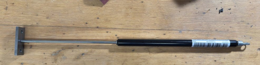

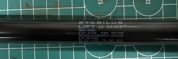

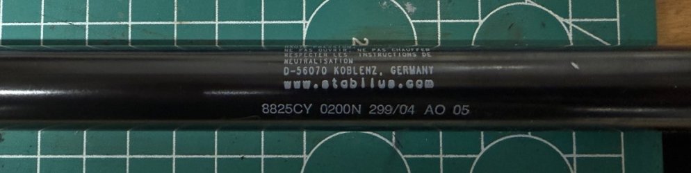

Dann kann man die Feder herausnehmen. Das ist sie:
Die Stabilus 8825CY gibt es nicht mehr, evtl. eine Spezialanfertigung für Metabo. Aber die 200 N für die Kraftangabe stimmen.

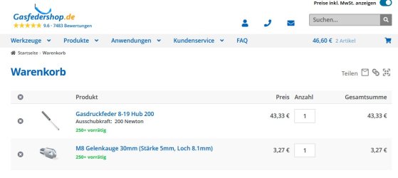

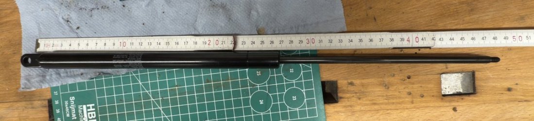

Hier sind die Dimensionen: 48 cm lang, Hub 21 cm, Auge 8,1 mm Durchmesser. 21 cm Hub habe ich nirgends gefunden, entweder 20 oder 22 cm. Gekauft habe ich bei Gasfedershop.de. Mein Warenkorb:
Das ist sie:
Alles wieder eingebaut, läuft. Für die Verstellung des Bohrkopfs braucht es immer noch etwas Kraft, aber nicht viel.
Ich bin zufrieden, siehe Bild von Post 1. :happy:
