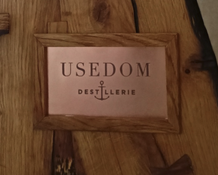

9.226
lediglich "lasergraviert" hätte ich - zumindest für außen und in dem Fall - auch nicht passend gefunden.
Das - zwar Kupfer, wegen: Destille :emoji_wink: - habe ich ja seinerzeit bei einem Fachbetrieb "lasergravieren" lassen.
Für eine Plakette innen ist das ok... mehr aber auch nicht.

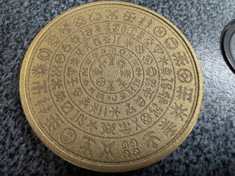

Mein 20W Laser kann sowas, für die Münze (d=38mm) auf dem Bild waren 2 Druchgänge a 3 min. nötig.
Hab nach dem Gravieren noch mit Glasperlen gestrahlt, von daher hat es ne gewisse Tiefe erreicht, ob das für Lack reicht?

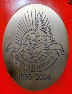

Wenn's mal wieder länger dauert...
Das Rote ist die Plotterfolie, das wird noch ausgesägt und gewölbt.
Gegebenenfalls nochmal die Ätzung etwas nachschwärzen.
Das "Logo" war das Wasserzeichen von Abnoba-Papier. Diana Abnoba ist die Göttin der Jagd und des Schwarzwalds.

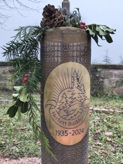

Es ist vollbracht.
So sieht das nun aus.
Die Schwärzung ist Schwefelleber, dann noch leicht überschliffen. Die Patina wird kommen.
Die Wölbung in Eigenarbeit war etwas aufwändig, weil ich dafür keine Ausrüstung habe - letztendlich geduldige Handarbeit...

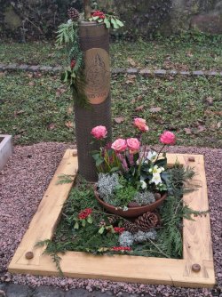

Die Umrandung habe ich aus Robinie gezinkt.
Bei anderen Gräbern stehen die Bretter hochkant - das wollte ich nicht, sieht mir zu sehr nach Gemüsebeet aus.
Das Ganze liegt in einem Bett aus Split, zur Befestigung habe ich vier "Nägel" gedreht und das Ganze an den Boden genagelt.
Jetzt müssen wir noch Erde auffüllen und im Frühjahr bepflanzen.
