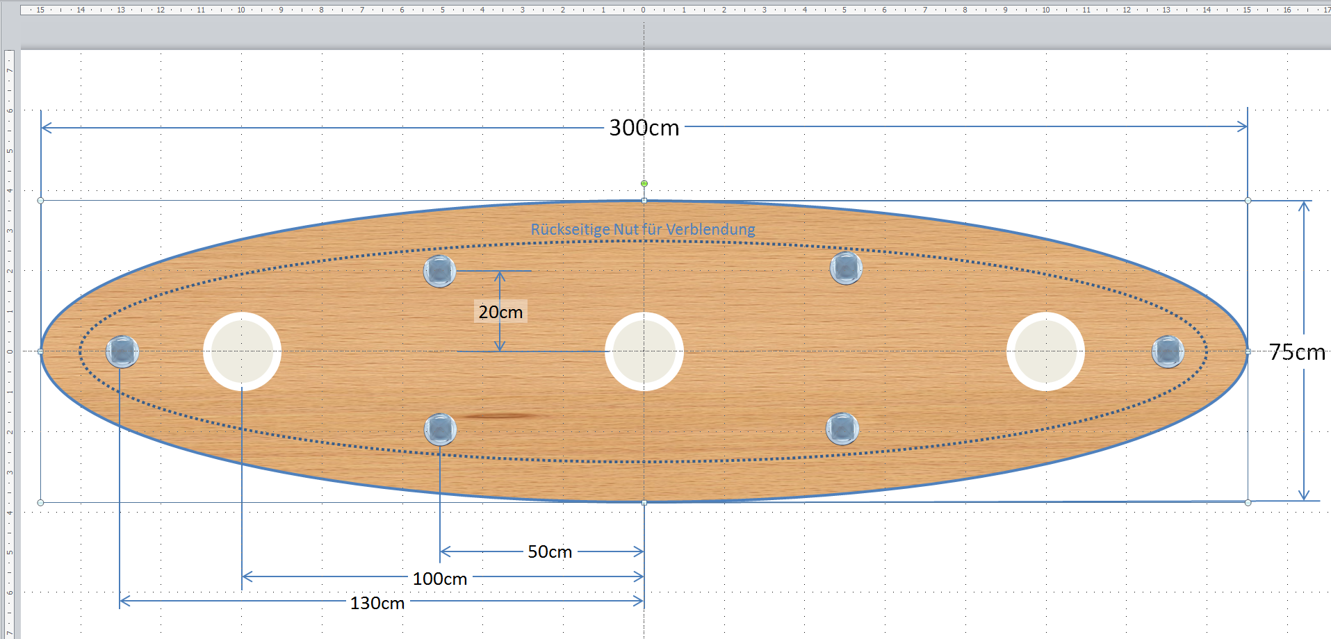

Ich plane ein Deckensegel in Buche-Massivholz. Das Teil soll ein Oval mit einer Länge von 300cm und einer Breite von 75cm sein.
Falls es technisch möglich ist, hätte ich die Kante im Profil gerne ebenfalls halboval gefräst.
Zum Einbau kommen LED-Leuchten unterschiedlicher Bauart (3xgroß und 6xklein).
Da die Netzteile und Controler auf der Platte montiert werden, ergibt sich ein Deckenabstand von ca. 4-5cm.
Leider habe ich noch keine brauchbare Idee, wie dieses Element an der Decke befestigt werden soll. Schrauben möchte ich natürlich nicht sehen.
Da wohl mitunter Bastelarbeiten an der Steuerung erfolgen, sollte die Aufhängung leicht lösbar sein.
Ich dachte an 2x2 flache Stahl-U mit jeweils einem Riegelbolzen oder kurze Rahmenschenkel mit Durchschraube.
Das Ganze evtl. gesichert durch 2 Ketten (z.B. 30-40cm), die gleichzeitig die Platte in Wartungsposition halten können.
Ebenso unklar ist die Frage, ob bei diesem Deckenabstand eine seitliche umlaufende Verkleidung nötig ist, welche die Montage noch komplexer macht.
Für Anregungen wäre ich sehr dankbar

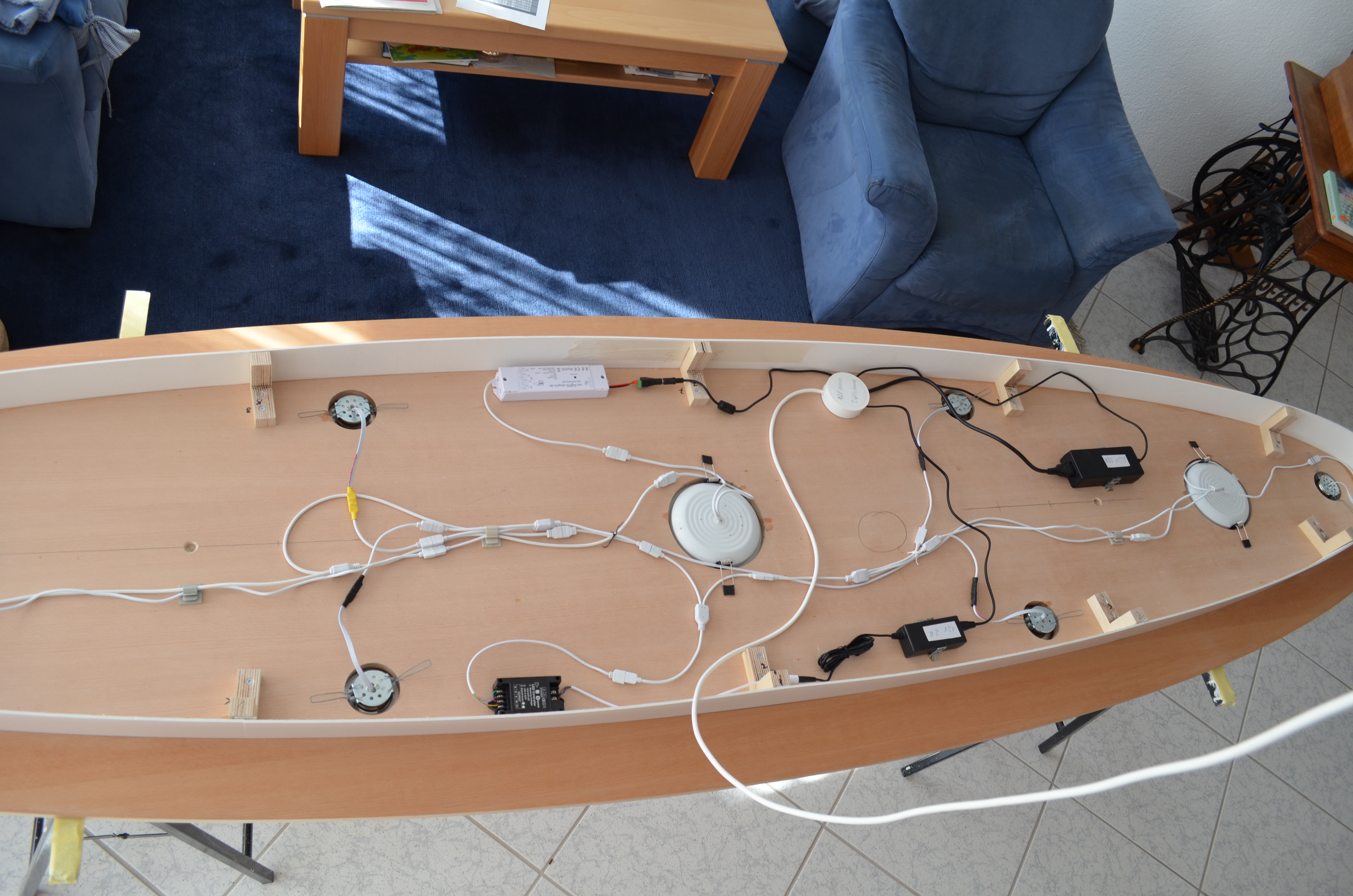

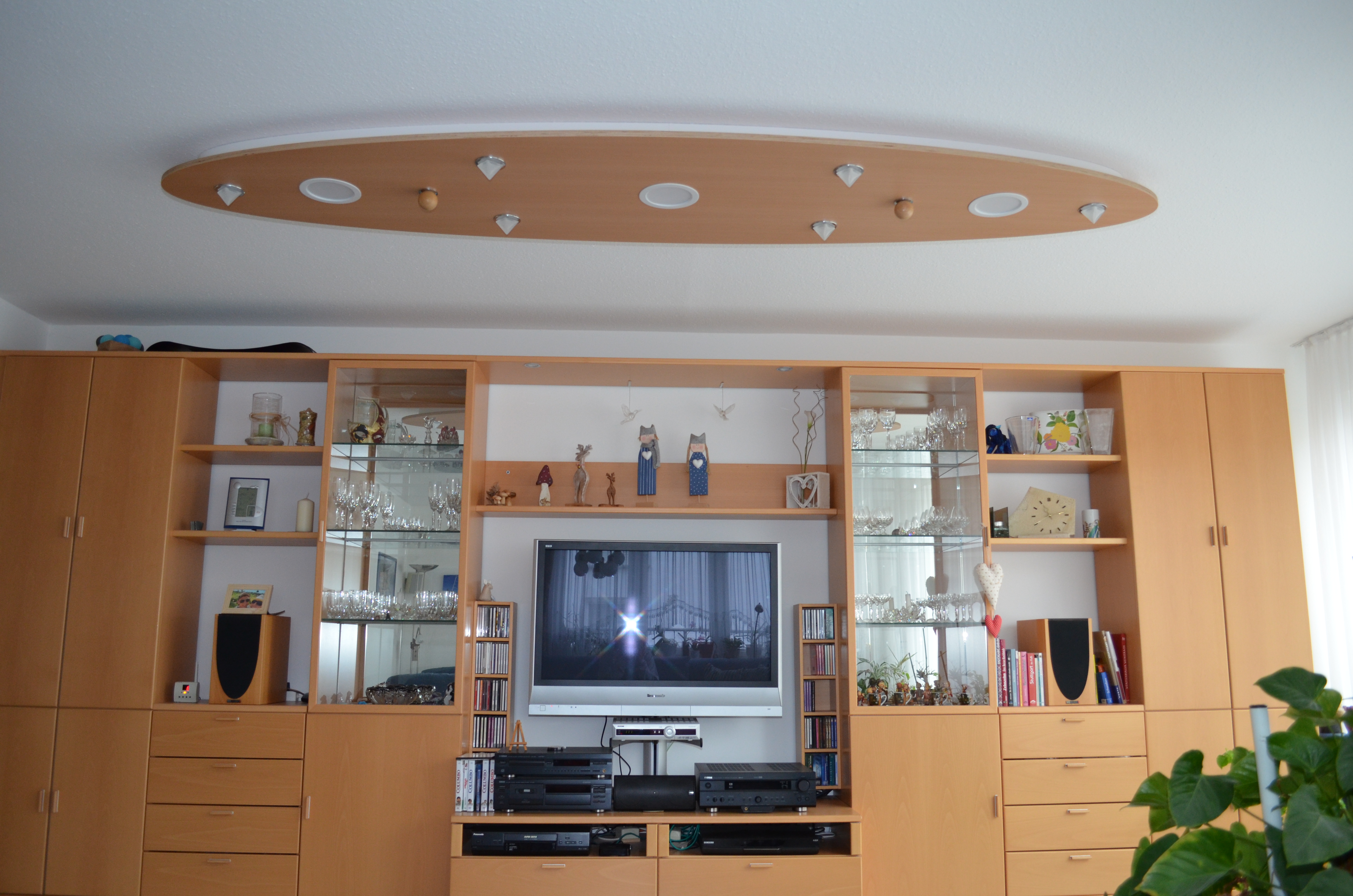

Da ich wieder über meine Frage zum Deckenelement gestolpert bin, möchte ich euch etwas verspätet das Ergebnis mitteilen.
Zur Montage wurden lediglich 2 Gewindestangen verwendet, da sich die furnierte Multiplexplatte wenig durchbiegt.
Das ganze Ungetüm wird durch die Verschraubung mit den Holzwinkeln (Kunststoffstreifenstützen) gegen die Decke gedrückt, was ein Durchbiegen verhindert.
Als "Muttern" dienen 2 Holzkugeln mit Gewinde, die ich bei meinem Kenngott-Geländer abgeguckt habe.

Nach nun 2 Jahren sind meine Bedenken, dass sich das Deckenelement durchbiegen könnte, vom Tisch.
Der Abstand der Montagebolzen scheint so gut gewählt, dass weiterhin ein gleichmäßiger Andruck der Holzwinkel an die Decke gegeben ist.
Ich kann meine Konstruktion somit weiterempfehlen.
