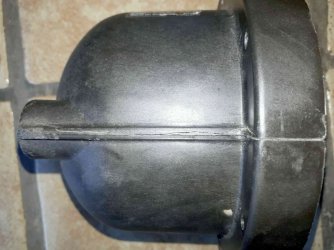

Hallo Reiner,

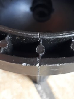

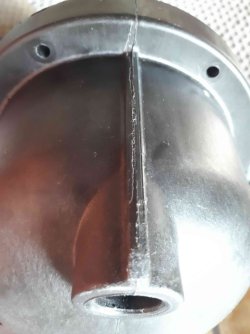

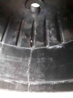

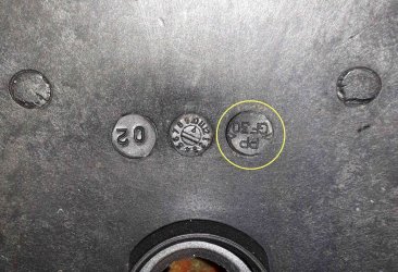

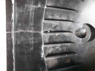

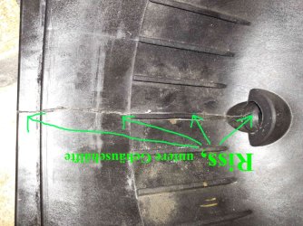

Ich habe auch ein Problem mit einer Hauswasserpumpe von ALKO, die HWA750 hat ein Plastikpumpengehäuse ( PP GF 30 ) wo unten auch ein kompletter Riss ist, von der Ablassschraube bis hin wo man die Glocke anschraubt. Das Gehäuse ist Doppelwandig.
Ich überlege von innen PP aufzutragen und dann Edelstahlgewebe einzulegen, so das der aufkommende Wasserdruck abgefangen wird.
Geschweißt habe ich noch nie, wäre der erste Versuch mit einer Heißluftpistole mit entsprechender Düse. Material habe ich alles da, nur der Mut fehlt!
.... ODER
doch evtl. besser kleben mit Vorprimer und dann das HG Power Glue drauf.
Beides wäre neu für mich, jedoch eine alternative habe ich auch nicht, weil es ein Gehäuse nicht mehr gibt.
Wer kann mir hier einen guten Rat geben?
Gruß Bert

  • Kommen auf das Pumpengehäuse nicht sehr große Kräfte durch den Wasserdruck zustande?
    Kann so eine Klebung z.B. 300 kg, oder mehr aushalten?
  • Gegebenenfalls am Umfang zusätzlich eine große Edelstahl-Schlauchschelle setzen:
    https://amzn.eu/d/f6DCIss
  • Wenn in tiefe Rissen von innen der Wasserdruck eindringt, können die Kräfte direkt am Riss ansetzen.
    Ggf wäre es daher interessant das Gehäuse von innen zu "verfugen", damit der Wasserdruck die elastische Klebung/Dichtung in den Spalt hineindrückt.
  • Generell tät ich das Gehäuse nicht mehr verwenden, wenn dabei das Risiko bestünde, dass ein wieder auftretender Defekt mir z.B. den Keller flutet oder sonst wie Schaden verursacht.

Meine Erfahrung mit Heissluftpistole: da nicht zielgenau, kann die Umgebung auch zu heiss werden und sich verformen.
Besser mit Lötkolben. Man soll den Spalt zu einer dreieckige Nut aufweiten und dahinein dünne zusätzliche Kunststoffstränge einschmelzen.
Bei Regenwassertonnen war es aber auch immer erfolgreich, die Naht/den Riss mit dem Lötkolben durch Hin- und Her-Streichen des weich gewordenen Kunststoffs quasi zuzuschmieren, ohne zusätzliches Material.
Am besten, vorab mal mit einem separaten Stück Kunststoff testen.
Rainer
8.209
Bis jetzt sind alle meine Versuche in solchen Fällen schief gegangen. Hinzu kommt, der Riss ist an einer total ekligen Stelle ist und zieht sich unten noch ins Gewinde rein.
Wen du es probieren willst, mach es. Chancen gebe ich dem nicht. Falls es doch klappen sollte, würde es mich für dich freuen.

PP ist schwierig zu kleben.
Ich glaube nicht, dass du damit Erfolg haben wirst.
Frage beim Hersteller an, ob er dir ein neues Gehäuse verkauft

Vielen Dank an alle die auf meine Fragen geantwortet haben.
Aus euren Antworten kann ich tendenziell entnehmen das dann höchstens mittels Hitze der Riss verschlossen wrden kann. Das werde ich nochmal überdenken und dann loslegen.
Nur leider sind gut gemeinte Ratschläge am Thema vorbei die nicht zielführend für meine Fragen waren.

Schweißen sollte schon gehen. Problem ist den Riss aufzubekommen, so dass du da gezielt mit Hitze drankommst. Wichtig ist auch die Schweißfläche richtig sauber zu bekommen, sonst hält die Naht nicht. Eigentlich zieht man die Fläche vor dem Schweißen mit ner Ziehklinge oder ähnlichem ab.
Der Riss ist ja relativ gerade. Ich würde den Aufsägen und dann mit passendem PP-Kunsttoffschweißdraht verschweißen.
Passenden Gewindeflansch beim Schweißen einsetzen, damit sichergestellt ist, dass der Durchmesser passend bleibt.
Das Gewinde kann dann auch noch nachgeschnitten werden.
Probestück vorher nicht vergessen.

Riss mit scharfem Messer nachschneiden, zusammenpressen, zusammentackern damit er beim Schmelzen nicht verläuft, auf der Innenseite einen Gewebestreifen (idealerweise hitzeresistent) über die Naht kleben und dann mit der Naht verschweissen. Von aussen auch noch schweissen und hoffen, dass das hält. Tacker dann rausziehen, oder gleich mitverschweissen.
Dr. Pfusch lässt grüssen, aber so würde ich es versuchen.
