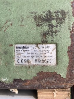

Hallo Zusammen,
habe eine alte Mafell Erik 85L (Art.-Nr. 970701), nur leider ohne Spaltkeil. Ich finde diesen auch nirgends zu kaufen…
Hat zufällig jemand die gleiche Säge und könnte den Spaltkeil ausbauen und auf einem Blatt Papier mit einem Stift umranden und mir die Zeichnung zukommen lassen? Dann würde ich mir selbst einen basteln
Vielen Dank schon mal für eure Mühe!

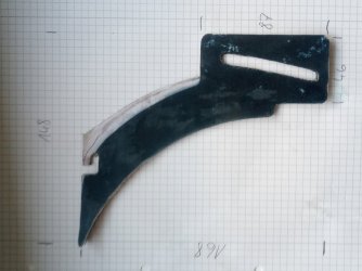

Nicht genau von einer 85 er Erika.
Habe eine Erika ohne Typenbezeichnung von 1985 mit 280 er Sägeblatt.
Da fehlte auch der Spaltkeil.
Ein eBay Mitglied hatte mir sein original
damals auf den Scanner gelegt.
Ein Blech vom Schmied, in der passenden Stärke ich glaube 1,8 mm und ausgeschnitten, tut seid dem seinen Dienst. Ich habe es etwas abgeändert um Platz für die Klemmung der oberen Absaughaube zu bekommen
Grüße Micha

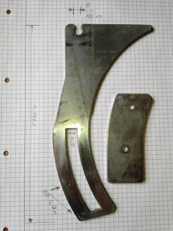

Hallo Jo,
Spaltkeil und Halteplatte ausgebaut und abfotografiert (mit ein paar Maßen).
Stärke 2,2mm (wie eingraviert).
Werkstoff: unbekannt, magnetisch
Gruß Matze
Hallo Matze,
vielen lieben Dank!!!
Habe mir dein Bild maßstäblich ausgedruckt (Größenanpassung beim Drucken 83 %) und versuche nun den Keil mal nachzubauen :emoji_slight_smile:
Grüße Jo

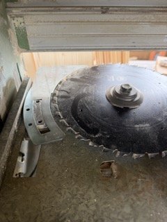

Ich lese mal mit da ich die gleiche Säge habe und ein selbst gebastelter Spaltkeil der nicht perfekt ist leider.
Der von Matze abgebildete sieht aber gleich aus wie Dieser, der sollte bald auch wieder lieferbar sein. Kann hier jemanden bestätigen dass das der richtige ist?
daniehl
1. November 2022
3
Detmold

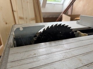

Moin, Spaltkeil ist inzwischen angekommen und ich kann bestätigen dass er passt, sehe Bilder im Anhang.
Mafell Artikelnummer 203260.
Hat €42 gekostet, lieferzeit war ca. 2 Wochen. Ich hoffe das hilft einige alte Erika 85 Besitzer. Frohes schaffen!
