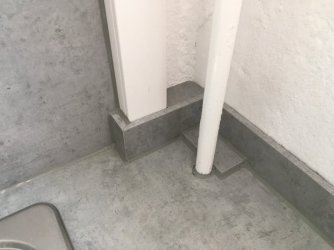

Hallo an alle,
ich stehe vor der Aufgabe, in einer demnächst zu bauenden Küche Rohre von einer Gastherme durch eine Arbeitsplatte führen zu müssen (siehe Foto, Durchmesser der Rohre um 20 und 22 mm).
Dazu habe ich folgende Fragen: Welchen Bohrer könnte ich nehmen und, vor allem, wieviel »Luft« würdet Ihr den Rohren lassen? Wie im Titel gesagt, es geht um Buche 27 mm (stabverleimt).

ich verstehe im Moment gar nicht, wie Du die vorhandenen, verlegten Heizungsrohre nun durch Bohrungen einer Arbeitsplatte „fädeln“ willst.
Sollen diese getrennt werden und dann nochmal durch die Arbeitsplatte neu verlegt werden?
Gruss Marco

Das Fädeln, @moriko, ist so gedacht: Bohrung für die Rohre und gerade gesägte Verlängerung des Bohrlochs zum Rand der AP hin. Ausgesägten Abschnitt wieder reinverleimen. Gefällt mir nicht wirklich, weil ich auf Demontierbarkeit stehe, wenn ich selbst baue.

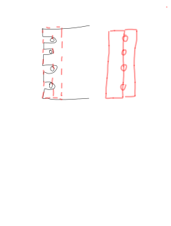

Schritt 1 schwarz
Rohreausschnitte in Arbeitsplatte
Schritt 2 rot
2Leisten zusammenspannen und Loch für Rohr bohren
Schritt 3 rot gestrichelt
die 2 Teile anbringen
alternativ könnte man auch die Arbeitsplatte trennen so das ein Teil hinter den Rohren und ein Teil vor den Rohren ist aber da kommt es auf die Raumsituation an ob das funktioniert

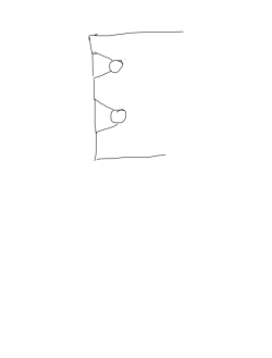

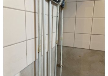

Bei Parkett hab ich ab und an auch ein Loch gebohrt und dann Keilförmig eingeschnitten
nach dem legen kann man das keilförmige Teil dann einleimen
Aber ein rechteckiger Ausschnitt mit Rohrverkleidung /Regal ist die schönere Variante
egal wie man das sonst macht es sieht immer irgendwie seltsam aus (siehe Bild 2)

@wirdelprumpft – jetzt hab ich‘s natürlich, dank der Zeichnung! In jedem Fall hochinteressant, würde Demontagemöglichkeiten eröffnen. Danke für die Mühe!
