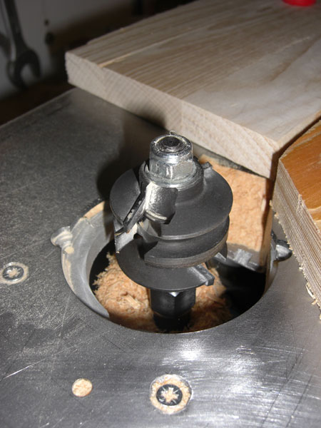

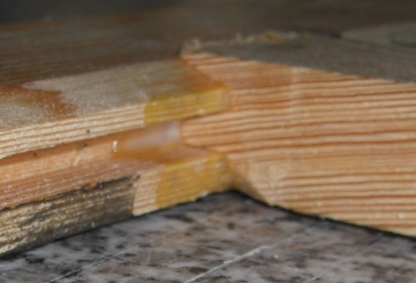

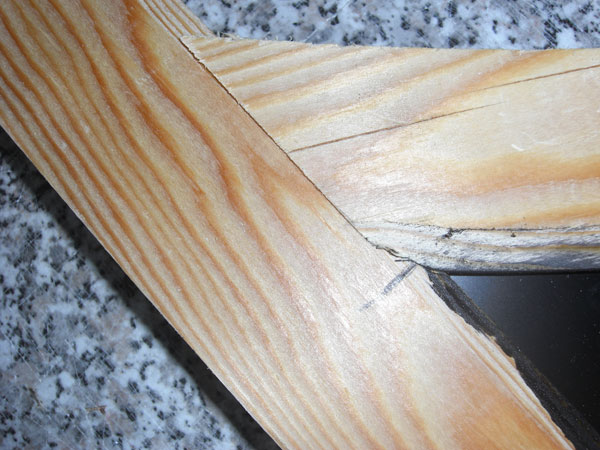

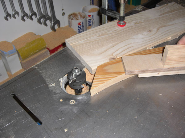

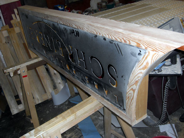

    Es sollte auf jeden Fall Rahmen mit Füllung zu erkennen sein. dafür musste ein Konterprofilfräser her, womit man die entsprechenden Profile passgenau fräsen kann. Das ganze mit der Oberfräse frei Hand iss Murks, also haben wir noch einen Frästisch gebaut, in den man die Oberfräse einspannen kann und eine vernünftige Auflage hat. Zur Info: Wir sind hier keine Schreiner. Ich habe zwar einen Tischler beschäftigt, aber unser Kern leigt in der Regel bei anderen Materialien. Deshalb wird der ein oder andere vielleicht bei diversen Vorgehensweisen schmunzeln . Iss aber nicht schlimm. Ich wäre für den ein oder anderen Tip schon dankbar, was man hätte anders machen können.
    [​IMG]
    fräsen der Konterprofile
    [​IMG]
    der Konterprofilfräser (Dieser Link ist nur für registrierte Mitglieder sichtbar.)

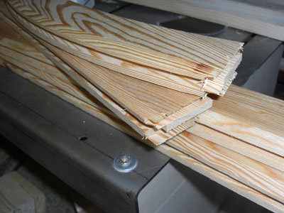

    [​IMG]
    die fertig gefrästen Leisten
    [​IMG]
    die Verbindung aus der Nähe
    [​IMG]
    auch der Bogen mit dieser VErbindung

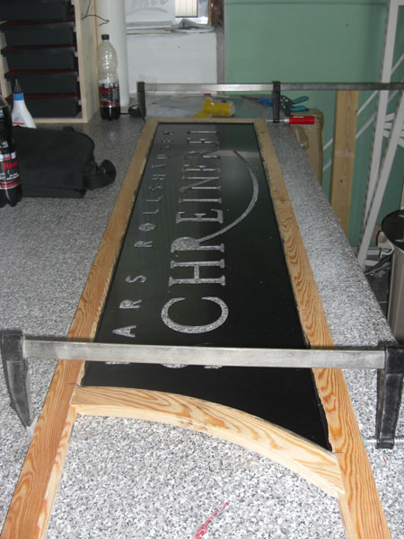

    [​IMG]

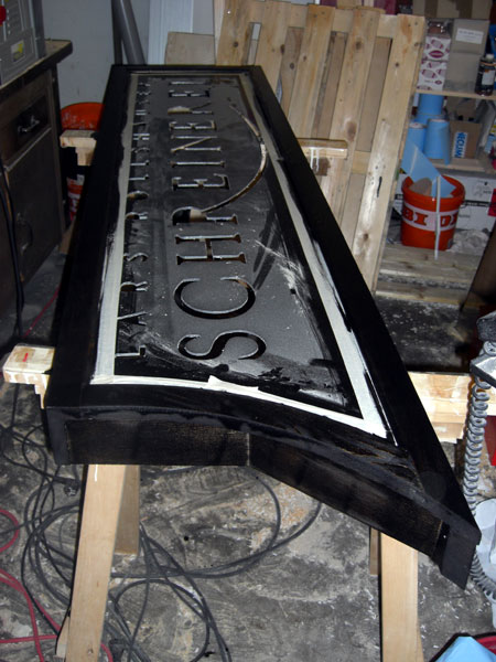

    fertig verleimter Rahmen mit Dibond Füllung

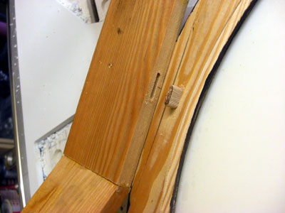

    [​IMG]
    Die Zargen sind mit Dominos verzapft und verleimt. Deutlich zu erkkennen die schöne Maserung vom verwendeten Lerchenholz

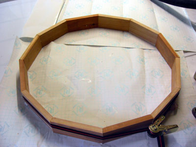

    [​IMG]

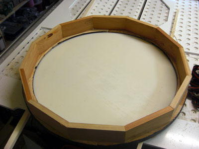

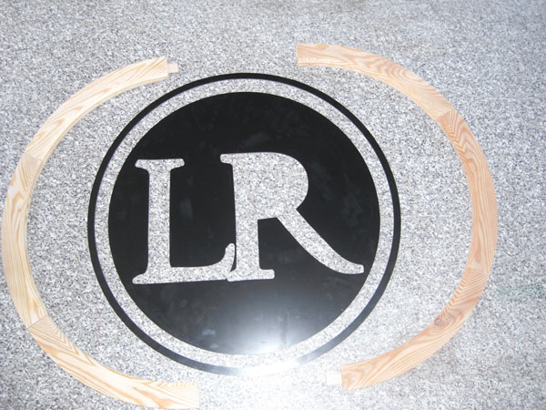

    Die Teile für die runden Rahmen mit Füllung. Der Rahmen besteht aus 6 Segmenten auf der Front
    [​IMG]
    und 12 Segmente für die Zarge
    [​IMG]
    alles mit Dominos verzapft

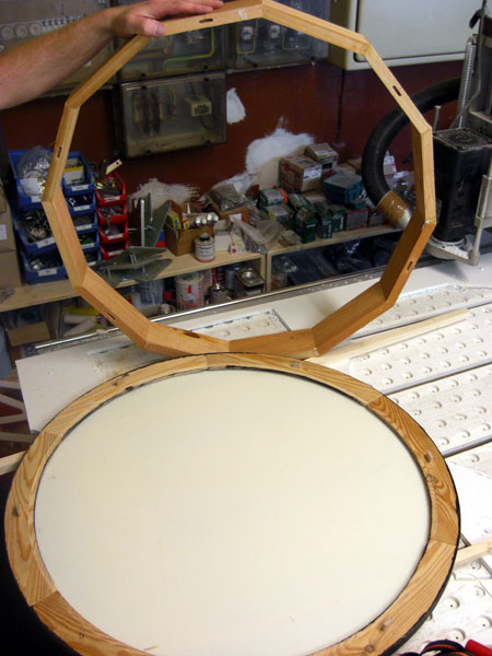

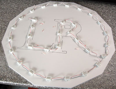

    eine der Leuchtplatten mit LED
    Alles in allem was da mal komplett anderes Arbeiten, als wir es bisher gewohnt waren. Bis auf die Füllung mit den Buchstaben (CNC) ist alles Handarbeit.

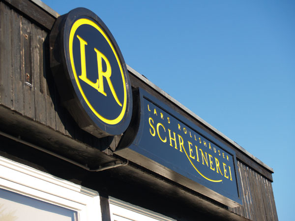

    und Bilder vom fertigen Teil.
    [​IMG]
    [​IMG]
    [​IMG]
    [​IMG]

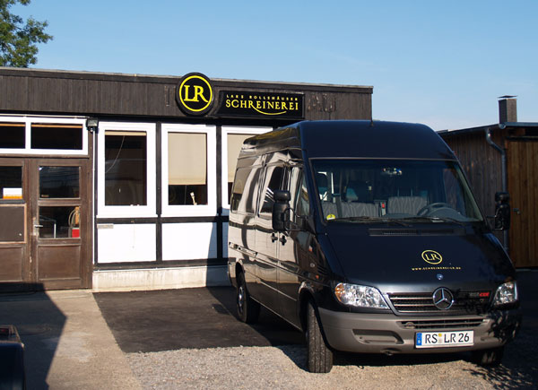

    Sieht doch ganz gut aus, aber oben schreibst du das Ihr eigentlich nicht mit Holz arbeitet und du nur einen Tischler anghestellt hast und auf deiner Werbtafel streht Schreinerei.
  7. buggy-x
    buggy-x ww-ahorn
    Beiträge:
    144
    Ort:
    Remscheid
    Da steht Schreinerei drauf, weil der Kunde, der den LEuchtkasten bestellt hat auch ein Schreiner ist. :emoji_slight_smile:
