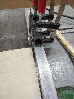

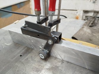

Habe mir gerade inspiriert von dem Jess em clear cut ding, das man öfter bei YouTube sieht mal was zusammengewurstelt. Aus Interesse und auch weil ich bei Längsschnitten je nach Größe des Stückes manchmal Schwierigkeiten habe perfekten Kontakt zum Parallelanschlag zu halten. Die Technik ist mir an sich klar, aber manchmal wandert das Holz gegen Ende des Schnittes hinten ganz leicht vom Anschlag in Richtung Sägeblätt und ich kann vorne nicht mehr genug Druck nach rechts aufbauen um alles plan am Anschlag zu halten.
Und jetzt ich mache diesen Post vor allem, weil ich noch nie so einen vollen Erfolg mit einer Stunde schnell mal zusammenschmeißen hatte. Das Ding funktioniert absolut großartig :emoji_grin:

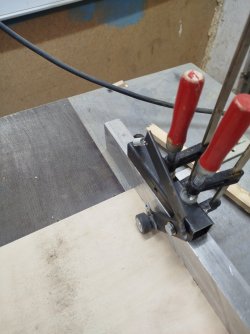

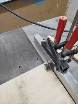

Das rad ist gummiert und leicht nach rechts angewinkelt, so dass das Werkstück in Richtung Anschlag und nach vorne geschoben wird.
5€ Materialaufwand, ich bin begeistert. Da war Selbermachen sogar mal günstiger, wenn man den Zeitaufwand mitrechnet :emoji_slight_smile:
Es dauert ca. 5 cm, bis eine große Lücke von alleine geschlossen wird. Am Anfang des Schnittes bin ich eh immer ordentlich am Anschlag, aber gerade bei schmaleren teilen kann man so gegen Ende super mit nur einem Schiebestock schieben. Die Schnittgüte ist meiner Meinung nach wirklich über jeden Zweifel erhaben, ich kann auch direkt unter der Lampe keine noch so kleinen Sägeblattspuren erkennen. :emoji_slight_smile:

Das sieht ja wirklich sehr nützlich aus. Hab weder das Original noch einen Nachbau bis jetzt gesehen. Eigentlich verwunderlich das sowas nicht weiter verbreitet ist. Quasi der gleiche Mechanismus wie beim Vorschub der Fräse.

Wenn ich das richtig sehe, dann ist zumindest Aigner nur ein Rollensystem was nach unten drückt, hier aber durch die Schrägstellung auch an den Anschlag. Lorenz stört sich wohl eher an der direkten Kopie, also auch rein optisch. Am Original würde mir der Kunststoff nicht gefallen, die Kopie ist aus Alu und damit deutlich haltbarer.
Aber beiden fehlt wohl die Federung nach unten und die ist beim Selbstbau vorhanden :emoji_slight_smile:

Ich nehme für solche Sachen einen längeren Anschlag, den hab ich erst gar nicht bauen oder kaufen müssen, der war bei der Knapp dabei.
Aber es ist sicher nützlich. Für die Fräse hab ich sowas ähnliches mit 3 Rollen.

Warum entsteht denn ein Spalt zum Parallelanschlag, ist er zu instabil oder nicht richtig eingestellt ?
An sich stimme ich dir ja zu. Der Anschlag passt - geht nach hinten einen Viertelmillimeter auf und lässt sich bei Bedarf auch hinten klemmen (frommia 635). Dann ist der nicht zu bewegen.
Bei den meisten Werkstücken ist auch alles fein. Aber bei langen schmalen Teilen, die ich nicht rechts vom Sägeblatt zusätzlich führen kann, fehlt am Ende manchmal ein bisschen der Druck nach rechts. Nur mit Schiebestock finde ich es schwer, den Druck sowohl nach rechts und nach hinten aufzubauen. (Wo ist mit dem stock ansetzen weiß ich). Ist ja auch nicht so, dass da eine riesen Lücke entsteht, aber es ist eben nicht so sauber wie bei einem größeresln Stück, dass sich besser führen lässt.

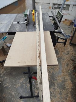

Muss demnächst 2 meter lange Esche in 40mm Stärke sägen, ich berichte gerne. Größere brocken wird es bei mir wohl auch nie geben. :emoji_slight_smile:

@Alceste heute habe ich die zwei schmalen Riegel mal auf die Säge gelegt. (Die Breiten mit 35cm kann ich nicht selber hobeln, da muss ich bis ins nächste Jahr warten)
Wenn der Federdruck passt (man darf nicht zu stark schieben müssen um die rolle hochzudrücken) hilft es mir auf jeden Fall. Sicher wie vorher schon angesprochen auch alles ohne machbar, aber ich habe auf die zwei Meter nur leichte sägespuren und der Abschnitt links ist an der dicksten Stelle 0,35mm dünn, an der dünnsten 0,25. (Hatte einen zweiten Durchgang gemacht, beim ersten war die Feder noch zu stark und es gab eine leichte Delle an der Stelle, wo das Ding zum ersten Mal gegriffen hat.) So genau hätte ich das ohne nicht gesägt, da fehlt mir die Übung.
Nach ein paar Versuchen der erste Eindruck: sicher kein Allheilmittel, das Problem vor der Säge kommt schon noch durch, aber ohne wäre ich schon deutlich schlechter dran glaube ich.
Insgesamt wären für mich (wenn ich mal Zeit habe) zwei etwas motivierter gebaute Versionen wirklich die Mühe wert.
