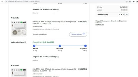

Ich habe mir die Anlage bei Ebay gekauft und bei Kleinanzeigen ein Inserat geschalten "suche Klimatechniker" und da hat es mir einer für 400 Eu in Betrieb genommen. Stempel gab es natürlich auch.
Die Montage der Außen und Inneneinheit sowie alle Kernbohrungen hab Ich selbst gemacht.
Kosten alles in allem 650 Eu inkl. Montage, das Gerät habe ich für 250 Eu ersteigert, da waren allerdings keine hochsommerlichen Temperaturen.

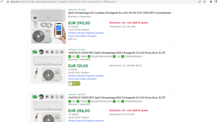

https://www.ebay.de/sch/i.html?_nkw=+split+klima+anlage&_sacat=0&LH_Complete=1&LH_Auction=1

Wenn man sie nur zum Kühlen braucht, kann man auch durchaus eine günstige Dimstal oder Hantech für 300-400 Euro über Ebay kaufen. Heizen können die zwar auch, aber da würde ich was besseres kaufen.
