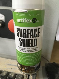

3.570
Hier in Forum hat mal einer SurfaceShield empfohlen ich hab es mir wegen der Trockenschmiereigenschaften bestellt da funktioniert es super also bis jetzt keine Probleme mit Staubanhaftungen - eigentlich ist es aber zur Verhinderung von Korrosion gedacht
