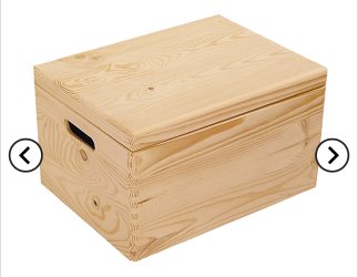

Ich brauche mal einen Rat für die Konstruktion eines Deckels für eine Holzkiste mit den Maßen 30H x 30T x 30B.
Bei der Kiste kommt es auch ein bisschen auf Ästhetik an, da es eine Erinnerungskiste für alle möglichen wichtigen Kleinigkeiten sein soll, die sich so im Leben ansammeln. Soll im Wohntaum stehen.
Als Material habe ich 18mm Douglasienbretter, die ich dafür zu platten verleimen möchte. Die Seitenwände möchte ich über Fingerzinken miteinander verbinden. Den Boden möchte ich mit etwas Spiel in eine Nut einlassen (wieviel Vorholz brauche ich da ohne dass mir zuviel Volumen verloren geht?)
Mein Plan wäre es, die Kiste inkl. Deckel fertig zu bauen und dann aufzusägen (Mit Handsäge oder Tauchsäge) um den Deckel vom Korpus zu trennen. Optisch fände ich es am schönsten, wenn der Deckel oben bündig mit den Seitenwänden abschließt. Kann man das irgendwie konstruieren, ohne dass sich der Deckel verzieht. Das Holz ist bzgl. Jahresringe leider nicht das geeignetste…
Den Deckel zu konstruieren wie den Boden würde ich gerne vermeiden, da so sicherlich nochmal 2cm an Innenhöhe verloren gehen würden. Wäre es eine Option den Deckel mit einer Falz in zB. 50% Materialstärke einzulassen, die etwas breiter ist, als die Wanddicke, sodass innen eine Art „Dehnungsfuge“ entsteht, oder bringt das nichts?
Zur Verfügung stehende Werkzeuge: Tauchsäge, Oberfräse (wenig Erfahrung), Stechbeitel, Ryoba
Schonmal vielen Dank!
