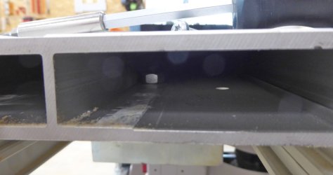

Der Schiebetisch klang echt furchtbar, total metallisch und lief gar nicht gut. Nicht so leicht und sanft, wie ich das von Hammer gewohnt bin.
(Kannte bis dahin aber nur Ausstellungsmaschinen und die von Tom).

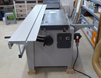

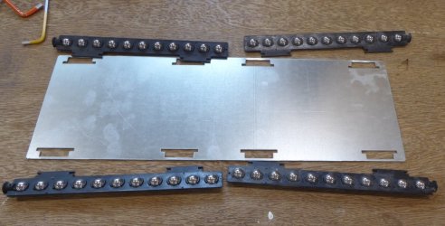

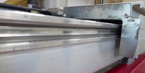

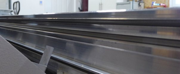

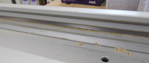

Schiebetisch nach vorne abgezogen, es ist in der Anleitung beschrieben wie das genau geht. Die Kugelbahnen und Kugeln mit Bremsenreiniger gesäubert.
Das Blech vom Kugelkäfig hat Autopolitur gegen Rost bekommen.
Tipp von mir noch: nach vorne abziehen geht einfacher, weil dazu der hintere Anschlag am Schiebetisch abgebaut werden muß.

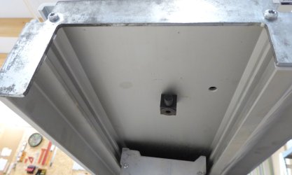

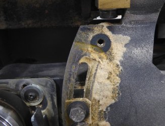

Da kommt man besser dran als vorne. Wenn man nach hinten abzieht, muß der vordere Anschlag abgebaut werden, der ist 10 - 12 cm in den Schiebetisch versenkt.

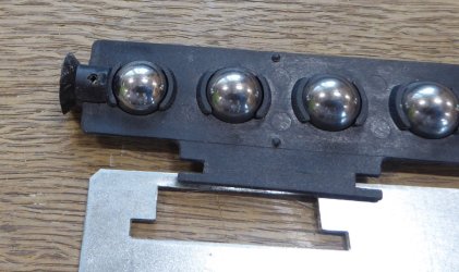

Die Bahnen mit PTFE Spray und alle Kugeln einzeln eingeschmiert, indem ich das Zeug in die Finger (Handschuhe) gesprüht habe und dann per Finger verteilt habe.
Am Anfang und Ende sitzen Gummi Abstreifer gegen den Staub, die haben noch sehr gut ausgesehen. Beim Zusammenbau drauf achten, dass die wieder vorne und hinten sitzen.

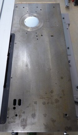

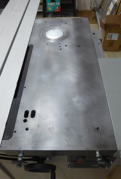

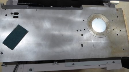

Nach dem Essen mit dem Gußtisch angefangen und normalem Schleifflies in grün, das ist die zweit feinste Stufe. Das graue ist das feinste, was ich kenne.
Der Tisch hat nicht so schlimm ausgeschaut, hatte ganz leichten Flugrost und ein paar Flecken. Den Tisch komplett per Hand abgerieben und zwischendrin den Staub abgesaugt.
Dann mit Sufrace Shield eingespüht und verrieben, damit die Poren auch Rostschutz für die Zukunft haben. Später kam noch eine Schicht Silbergleit drauf.
Der Tisch hat aus dem Gedächtnis raus in Summe auch etwa eine Stunde gedauert.

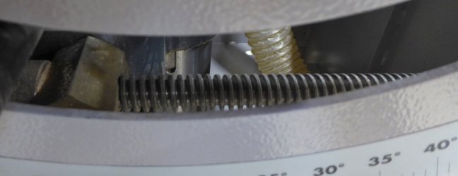

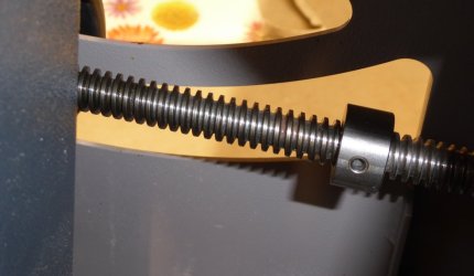

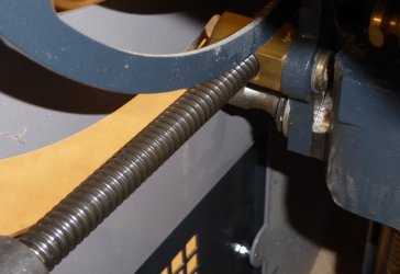

Alle Trapezspindeln waren verstaubt und extrem trocken. Bei der Sägeblattneigung hat es gequietscht und beim zurückdrehen hat es geruckelt.

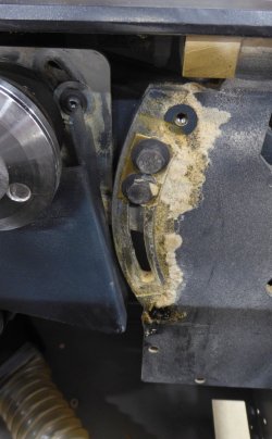

Die Höhenverstellung ging extrem schwer, dann Saugtrichter und das Schutzblech vom Riemen abgebaut, Höhenverstellung gesäubert,
nachgeschmiert. Alle Spindeln mit etwas Fett nachgeschmiert. Die Fräse haben wir dann zusammen nachgefettet.
Hier die Schwenkspindel nachher:

Die Spindel zur Höhenverstellung sieht man nur schlecht oder gar nicht. Da hab ich mit einem Spiegel und Lampe von unten reingeschaut und paar mal mit Zahnbürste nachgereinigt.
Trotzdem wurde die nur etwas leichtgängiger, aber nicht so wie das eigentlich sein müßte. Per Finger von unten nachgefettet.

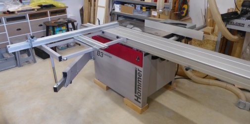

Die Tischverbreiterung wieder angebaut und auf Höhe eingestellt und mit Auto Hartwachs den Lack behandelt.
Der Zusammenbau hat etwa gegen 18:00 begonnen.
Der Teleskoparm wurde von den angedrückten Ablagerungen dann per Vlies gereinigt, ich habe derweil den Riemen gespannt und innen wieder zusammengebaut. Spannschraube ist jetzt gekontert.
Danach zu dritt den Schiebetisch wieder aufgeschoben, zwei für den Tisch, einer davon fädelt in den Kugelkäfig ein, ein dritter hält den Kugelkäfig vorne in Position und zusammen.
Zwischendrin wo der Opa zum ratschen da war, bin ich einmal um den Maschinenkörper mit dem Auto Hartwachs und hab den Korpus eingerieben.

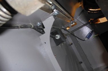

Dann angefangen den Schiebtisch zu prüfen, der stand ein bisserl hoch, etwa 0,35 mm und nicht in der Ebene (nach innen fallend).
Zum Einstellen die Schrauben gelöst und angefangen einzustellen. Um dahin zu kommen, muß man 4 Abdeckunegn aus Kunststoff raushebeln.
Gegen 19:00 gabs Abendessen. Danke fürs Grillen. War echt lecker.
Die Muttern vom Schiebetisch auf der Außenbahn sind schon ein bissl dämlich zugebaut. Das stützende Blech in der Mitte hätte man auch 3 cm weiter vorne oder hinten reinschweißen können.
An der Mutter hinten müßte man nicht unbedingt 2 cm davor noch mit einem Kabelbinder das Kabel vom Endschalter anbringen. Damit kommt man besch... an die Mutter. (Es bringt übrigends nichts, das rote Blech abzubauen. Das war anfangs auch meine Hoffung)
Hier noch die Schwenkspindel von der Fräse nachher.
