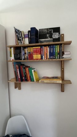

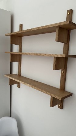

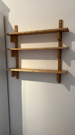

Hi, so noch ein kleines Projekt, welches man an einem WE gut erledigen kann. Hatte in meiner Wohnung noch im Schrank einige Kisten mit Büchern stehen, für die Endlich ein kleines Wandregal her musste.
Beim Surfen im Netz ist mit bei einem Shop ein kleines - für mich zu kleines - Regal ins Auge gesprungen. Da ich von Dickfunier und 300 Euro nicht sonderlich angetan war (wobei es das sicher Wert ist) und mir allgemein etwas zu klein in allen Dimensionen war, hab ich mal wieder den kleinen Hobel angeworfen und mich an den Selbstbau gemacht......
Vorlage:
Kann mir einer Sagen, wie man diese "Adern" im Fachjargon nennt? Hat die ganze Eiche im Lager und find ich immer wieder geil, wenn mal Öl drauf ist. :emoji_sunglasses:
IMG_3112.jpg IMG_3119.jpg IMG_3120.jpg IMG_3122.jpg IMG_3123.jpg IMG_3124.jpg
Drei Schrauben werden mit so schicken Messinghülsen gehalten. Gibts bei Ebay oder beim großen A.

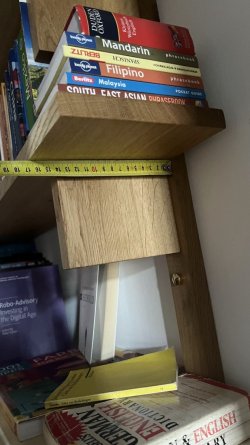

Hab da keine Zeichnung gemacht. Das ist ja so einfach in der Konstruktion, dass ich da mir grob den Platz ausgemessen hab, den ich am Ende haben will und der Rest ergab sich dann aus dem verfügbaren Holz der Bohle.
Grob ist das einen Meter breit und die Aufnahmeleisten sind 90 cm hoch und ca. 4,5 cm breit.
Aber das kannst du ja alles so machen, wie du es für dich brauchst. Ich hab das untere Brett so gemacht, dass ein paar bestimmte Bücher in der Höhe reinpassen und der Rest nach Optik.
Die Bretter könnten sicher auch 5 cm tiefer sein, man könnte auf 1,50 cm Breite gehen und in ein zusätzliches Brette würde auch gehen ohne einen 4 Aufnahmepunkt zu brauchen........alles ist möglich! :emoji_slight_smile:
