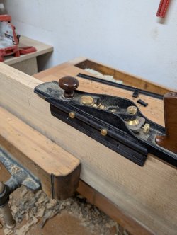

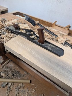

Ich möchte hier im den kommenden Tagen mein neuestes Projekt vorstellen. Ich arbeite aktuell an einem kleinen Rundtisch in Eiche. Hierzu habe ich das erste Mal Bohlen von Hand abgerichtet und gefügt mit meiner neuen Flachwinkel Raubank. Das war eine sehr intensive Erfahrung und hat mich mehr Demut gelehrt. Am Ende das ganze noch durch Den Dicken Hobel gelassen und es gab eine sehr schicke Platte.

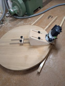

Diese habe ich dann mit einem Fräszirkel rund zugeschnitten und mit einer Vorrichtung angelehnt an Dominik Ricker mit einer Schweizer Kante versehen.

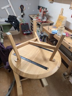

Die Gratleisten sind aktuell in der Mache und ich bin zuversichtlich dass es morgen zur Hochzeit kommen kann. Als Gratleiste gibt es ein Stahl C-Profil mit 40x20x3mm

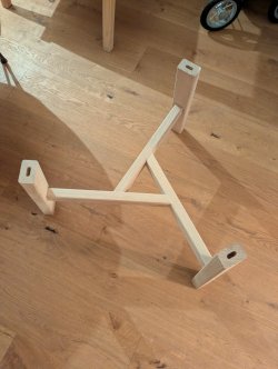

So nun aber zu meiner Frage die ich noch habe. Ich habe das Untergestell eigentlich für eine Baumscheibe gebaut und da war die Idee einfach mit Dominos aufzustecken.
Da ich jetzt um geschwenkt bin auf die Platte und ich hier auf Dimensionsänderungen aufpassen muss weiß ich aktuell noch nicht ganz wie ich die Platte mit dem Gestell verbinden soll. Bzw. Wie ich das Untergestell dahingehend anpassen kann.
Über Anregungen freue ich mich sehr.

Nochmal kurz auf meine Frage hingewiesen. Hat jemand eine smarte Idee wie ich die Verbindung ohne viel Umarbeitung ausführen könnte?
Manuel_
16. April 2022
1.514
Ich würde vermutlich innen an deine Beine klötzchen anleimen, in diese dann ein Loch mit einem größeren durchmesser als die Befestigungsschrauben.
Damit es optisch zum gestell passt würde ich die Klötzchen dreieckig machen und vermutlich davor bohren, damit das einfacher geht.
Ich bin aber nur Laie und ob das eine smarte Lösung ist weiß ich auch nicht.
holzer1998
1. Januar 2021
1.352
Stuttgarter Süden
Ich glaube ich würde zur Auflage und Befestigung das gleiche Kreuz wie unten noch einmal machen. Dann hast du eine Auflage, kannst in der richtigen Richtung größere Löcher oder sogar Langlöcher einbohren und die Platte von unten verschrauben.
Ich denke, dass die Beine so viel Spiel haben müssten, dass man sie etwas rausdrücken kann um das obere Kreuz einzusetzen. Wenn nicht kann man die Domino Löcher in den Beinen auch “nach oben“ öffnen und das Kreuz dann von oben reinschieben.
Daniboy
22. Februar 2017
2.998
...Die Gratleisten sind aktuell in der Mache und ich bin zuversichtlich dass es morgen zur Hochzeit kommen kann. Als Gratleiste gibt es ein Stahl C-Profil mit 40x20x3mm
Wenn Gratleisten oder Stahlprofile verwendet werden, dann ist immer die Empfehlung keine genau in der Mitte zu machen (also 2 Stück und nicht 3).
....weiß ich aktuell noch nicht ganz wie ich die Platte mit dem Gestell verbinden soll. Bzw. Wie ich das Untergestell dahingehend anpassen kann.....
Klassische Zargen verwenden, die ersparen auch die Gratleisten, und dann mit den üblichen Nutklötzen befestigen.

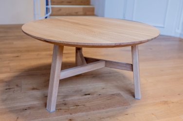

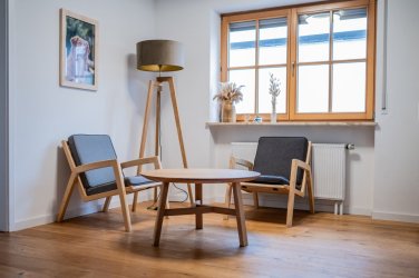

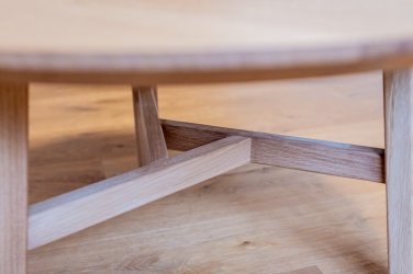

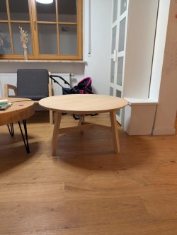

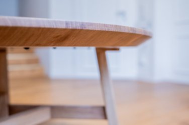

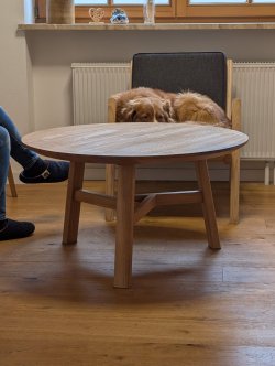

So liebe Leute.
Es ist vollbracht. Finale Fotos folgen heute Abend.
Ich hab mich für eine "Adapterplatte" entschieden wobei die Verschraubung in einem übergroßem Loch mit Unterlegscheibe gesichert ist.
In Summe bin in sehr zufrieden mit dem neuen Möbel. Ich hab wieder viel gelernt und im Detail gibt es sicher 1-2 Stellen die ich heute anders machen würde aber ich denke die Arbeit braucht sich nicht zu verstecken.

Hi,
mir gefällt das auch sehr gut. In Kombination mit den Stühlen und der Lampe ein optischer Genuss.
Gruß Harald
HolzandMore
16. Januar 2023
1.910
8. Längengrad
Toller Tisch, aber nennt man einen runden Tisch wirklich Rundtisch? Ich kenn das eher von meiner Fräse (Metall). als Rundtisch bzw. Rundtisch mit Teilapparat.
Gruß Andi
Steffen-Holzwurm
20. März 2021
229
Schorndorf
Gefällt mir auch sehr gut! Das Holz ist auch schön ausgewählt und die Lösung für die Verbindung zum Gestell finde ich auch clever. Rein um meine Neugier zu befriedigen würde ich einen Versuch vorschlagen. Bau genau den selben Tisch nochmal und mach die Verbindung mit Dominos. Die Platte ist nicht so groß und das Gestell hat ja auch etwas Flexibilität in sich. Womöglich passiert da am Ende nichts wahrnehmbares.
Egal - gratuliere zum schönen Möbel, das gut mit seiner Umgebung harmoniert!
Grüße Steffen
