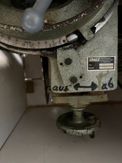

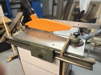

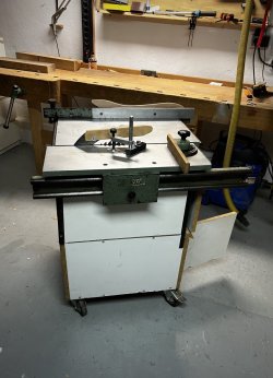

Hallo liebe Gemeinde, hier nun wie versprochen ein paar Fotos meiner kürzlich erworbenen Graule FKS.
Wenn andere Details gewünscht sind gerne fragen.

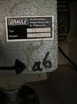

Das Typenschild sagt TS und das Baujahr ist 1984(!).

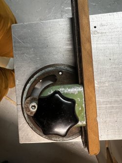

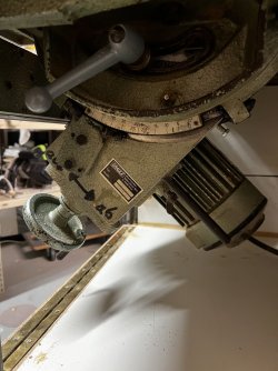

Der Winkelanschlag kann über einen Bolzen auch bei 45 Grad fixiert werden. Dieser Bolzen ist allerdings nicht vorhanden. Ich muss hier noch mal prüfen wie genau die Winkel dann eigentlich passen.
Das Sägeblatt ist schwenkbar und die Einstellskala kann über eine Schraube kalibriert werden. 0° bis-45° Stufenlos.

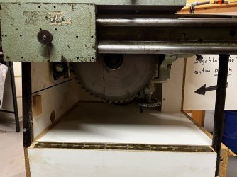

Etwas tückisch: Das Sägeblatt läuft unten frei. Man sollte also nicht bei laufender Säge unten in den Kasten greifen. Bei 0° kann man unten auch alles verschließen.
Schwenkt man allerdings das Blatt, muss eine Seitenwand geöffnet werden und das Sägeblatt schaut etwas aus dem Kasten.. Das wäre mit einem kleineren Sägeblatt zu beheben, aber ist schon ein wenig abenteuerlich.

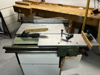

Bevor ich hier viel zur Säge schreibe muss ich eigentlich erstmal Erfahrung sammeln. Ich muss noch herausfinden was man mit dieser Säge alles machen kann.
Ich muss zugeben, dass ich sie mir etwas größer vorgestellt hatte. Schön wäre wahrscheinlich wenn man irgendwie an den Schlitten noch eine seitliche Verlängerung bekommen würde um auch mal größere Dinge schieben zu können. So ist der Einsatzbereich ja doch sehr begrenzt. Mit dem Schlitten schafft man maximal eine Schnittlänge von 60cm. Dazu muss allerdings der Winkelanschlag ab und es kann dann noch ein Brett an das Ende des Schlittens montiert werden.
Natürlich bemerkt man sofort den Vorteil der FKS. Es lässt sich sehr präzise arbeiten. Ich verstehe nun warum es für viele danach eigentlich kein zurück mehr geben kann. Dennoch wird sie meine Eugenia Zugsäge wahrscheinlich (leider) noch nicht ganz ersetzen können.
Ich habe auch ein kleines Video vom laufenden Betrieb gemacht. Falls es interessiert lade ich es hoch. Ich mag das Geräusch der Säge :emoji_slight_smile:. Man hört sofort das diese Säge für die Ewigkeit gebaut ist...

Naja, schlimmer als eine alte Erika ist es auch nicht wirklich. Dafür günstiger und eine Hausnummer stabiler.
Die Einhausung für die Staubabsaugung ist ja fast schon fast fertig. Das Sägeblatt neben der Höhenverstellung ist natürlich uncool. Vielleicht kann man das Sägeblatt nochmal einhausen?

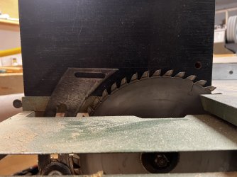

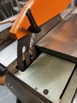

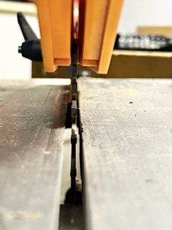

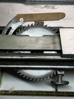

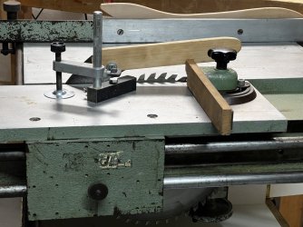

Hallo, die Abdeckung ist da, allerdings schaffe ich nicht sie passend zu installieren. Irgendwie kommt sie immer mit dem Sägeblatt in Kontakt, auch weil das Blatt nicht richtig mittig sitzt.
Gleich nochmal eine Grundsätzliche Frage, kann es sein das der Spaltkeil hier nicht zum Sägeblatt passt?
Es ist immer entweder unten oder oben zu eng, der Radius müsste doch wahrscheinlich zum Blatt passen oder?
Wenn die Abdeckung moniert ist, wackelt sie sehr leicht hin und her, der Spaltkeil ist nicht sonderlich steif, ist das normal?
Wie tief sollte diese Abdeckung denn eigentlich sitzen?
Sebastian
tomkaes
3. Oktober 2009
6.287
64
Eifel
Die Spaltkeil - Haubenbefestigung kannst du mit dünnen Unterlegscheiben einstellen.
Was ist das für eine Haube?
Zuerst sollte der Spaltkeil aber in der Flucht des Sägeblattes stehen.
Was für einen Sägeblattdurchmesser hast du montiert?
Oben + Unten zu eng? 315 mm Sägeblatt mit 250 mm Spaltkeil kombiniert?
Der Hebelarm deiner Haube ist recht groß, die Befestigung des Spaltkeils recht tief, dadurch großer Hebelarm ...
Welche Stärke hat der Spaltkeil? Welche Schnittbreite dein Sägeblatt? Wie stark ist das Stammblatt?
Höhe OK Spaltkeil 2 mm unter OK Zähne (wg. verdeckter Schnitte.

Zwei Hinweise:
1.) Graule ist generell sehr kontaktfreudig, ichhab gute Erfahrungen gemacht, denen bei so Sachen zu schreiben. Sie werden schon wissen, ob der der Spaltkeil zu der Maschine gehört
2.) Ja eigentlich sollte der Spaltkeil mittig sitzen. Aber: Ein außermittig platzierter Spaltkeil hat auch seine vorzüge, wenn er zum PA hin absteht, dann hast du nämlich einen integrierten Druckkamm (das ist nicht meine Idee, die Lizenzgebühren gehen an @Johannes ). Zum Ausrichten des Spalkeils, kannst du dir vielleicht dünne Stücke Blech anfertigen (so hab ich das bei mir gelöst).

Danke euch! Ja ich werde mal nachfragen!

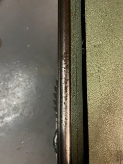

Mit den Unterlegscheiben geht es nun eigentlich sehr gut - ist halt ein wenig fummelig, gerade wenn man die Haube mal kurz abnehmen möchte.
Dennoch die Haube passt schon. Leider ist der Effekt der Abstufung an der Haube deutlich weniger als ich erhofft hatte. Man könnte sagen es bringt eigentlich gar nichts. :emoji_wink:
Ich glaube das wird auch schwer zu lösen sein, hinten am Sägeblatt wird alles herausgeworfen. Da ist ein sehr dicker Spalt.
Was aber schön ist - die Säge ist wirklich sowohl mit PA oder auch dem Ablänganschlag sehr Winkelgenau. Das ist wirklich toll.
Ein riesiger Schritt von meiner alten Eumenia.

Bringt nichts ist übertrieben :emoji_wink:
Dein Spaltkeil hat eine Nut für die Spaltkeilbefestigung.
Falls du jetzt eine 90° Nut mittig in das obere Querstück flext ( 6mm >= Schraubendurchmesser?)
dann kannst du die Verschraubung lösen, und die Haube nach oben abziehen.
Das du deinen Kasten nach unten zusätzlich absaugst, macht wohl Sinn.
Deinen Queranschlag würde ich ausklinken (das Holz), damit du den Spaltkeil / die Haube tiefer übers Werkstück bekommst.

Ist dafür nicht ein bisschen wenig Material vorn am Spaltkeil zwischen Nut und Vorderkante? Das müsste dann ja den vorderen Teil über der Nut allein halten und ich finde das sieht ganz schön schmal aus.
Genau, erstmal alle Antworten auf meine Fragen aus #14.
Wenn sich dann herausstellt, das der Keil sowieso nicht passt, machst du ihm einen neuen :emoji_wink:

Ich würde bei Graule nachfragen, ob ein 300-er Blatt herstellerseitig überhaupt vorgesehen war. Dieser Anbieter für Sägeblätter hat nämlich nur 250-er und 275-er Blätter für diese Säge (auf der verlinkten Seite ganz runterscrollen).
