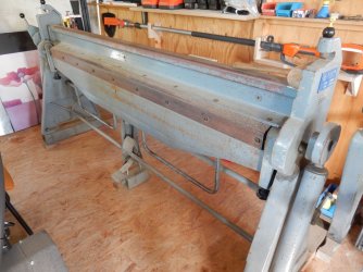

Von der Länge (eigentlich ist das die Breite) gehen 2,1m, die Dicke bei den üblichen Titanzink oder Kupferblechen ist 0,7-0,8mm.
Verkraften tut sie bis 2mm, dann musst du dich aber reinhängen, oder wie man auch sagt: "Gut gefrühstückt haben."
Dieses Jahr habe ich sie noch garnicht benötigt, ich bin ja in einem Angestelltenverhältnis in einer anderen Branche tätig (gewesen).
Das alte Schätzchen habe ich 1990 (damals witzigerweise zwei Ortschaften weiter vom jetzigen Standort) zusammen mit einer
Schlagschere, Rundmaschine und Richtstange für 5000,00 D-Mark von zwei Installateuren gekauft, die keine Blecharbeiten mehr
machen wollten. Da war ich gerade mit der Meisterschule fertig. Das Geld hat sie schon vielfach wieder erwirtschaftet.

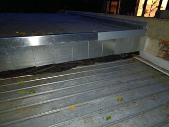

Wobei man das nicht unterschätzen sollte, wenn man ein paar mehrTeile Kanten muss und das noch nie gemacht hat. Ich habe letztens einen Dachüberstand für die Gartenhütte gemacht. Das hat mit An und Abfahrt zum Kollegen mit der Kantbank einen ganzen Tag gedauert. IMG_20251011_191627.jpg

Ich fand es auch ganz ok dafür daß ich mir das mit den Rückkantungen und ausgeklinkten Ecken an den Falzecken erst mal aus dem Kopf drücken müsste. Und die Rollenschere war auch was tückisch. Das nächste Mal frag ich aber vorher den Dachdecker, wie er das machen würde. ich war auf jeden Fall sehr froh, daß ich das mit den unterschiedlichen Breiten der oberen Abdeckung hin bekommen habe, da muss das obere Blech ja ein bisserl breiter sein als das untere. Und das dann für insgesamt drei Bleche. Nur löten muss ich echt noch üben, die Nähte sehen nicht schön aus....
