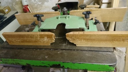

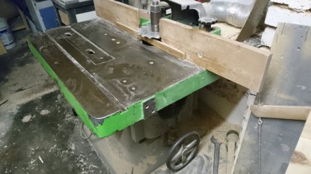

Hallo, ich bin hier neu und fortgeschrittener Amateur.
Ich habe die Möglichkeit, eine 3-fach-Kombi für wenig Geld zu erwerben: Säge – Fräse – Langlochbohrer.
Der Hersteller ist Klein & Stiefel Fulda.

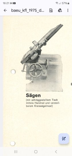

Auffallend ist die Höhen- und Schwenkvorrichtung, wobei der gesamte Arbeitstisch bewegt wird. Siehe Photo. Das SW-Photo ist eine Bäuerle mit dieser Mechanik.
Über Informationen im Besonderen und im Allgemeinen würde ich mich freuen!
Rupert
Danke für die prompte Antwort!
PS: ...hier die Photos von der Klein & Stiefel Maschine

Lösung
Moin
Welches Foto :emoji_wink:
Dürfte sich wohl um so ein Teil handeln ( hat allerdings keine Fräse , spielt aber keine Rolle ) .
https://www.kleinanzeigen.de/s-anzeige/baeuerle-kreissaege/2651311819-84-8780
An so einer Maschine hab ich noch gelernt , einige Jährchen her .
Massiv und gebaut für die Ewigkeit .
Den Tisch zu schwenken sollte man aber vergessen , viel zu viel Gezuchtel .
Und die Maschine sollte unbedingt komplett sein , sprich der Schiebetisch muss mit dabei sein .
Kriegt man einzeln nämlich kaum .
Solche Teile stehen öfters noch in kleineren ( und älteren ) Schreinerien .
Erzielen meist zwischen 500 und 1000 € .
Wobei so ein Teil für 1000 € in erstklassigem Zustand sein muss , und auch dann ist das schon ein...

Bäuerle hat schon sehr robuste Maschinen gebaut, wenn alles funktioniert kann man die kaufen. Die Dinger halten bei entsprechender Pflege ewig. Ich bevorzuge allerdings Sägen mit Besäumschlitten, aber zu der Damaligen Zeit als solche Maschinen gebaut wurden war das noch sehr selten. Den ganzen Arbeitstisch zu schwenken fände ich auch zu umständlich, da würde ich mir dann doch was neueres suchen wo man schon Säge schwenken kann.
Viele Grüße Klaus
12.009

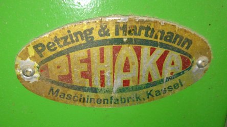

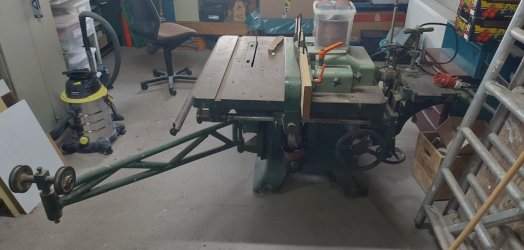

Das war zu der Zeit normal. Ich habe auch noch eine solche alte Kombi stehen, allerdings von Pehaka. Die Langlochbohreinrichtung wurde zurückgebaut und die Sägewelle rausgenommen. Genutzt wird sie nur noch als Tischfräse.
Ich habe mir vor etwa 20 Jahren mal eine neue 30er Spindel inkl. Ringe und Mutter machen lassen, weil die alte nur 24mm und mit Oberlagerdorn war.
Als zentrale Maschine würde Ich mir sowas nicht kaufen, weil beim wechseln zu Säge - Fräse und wieder zurück jedes mal das Sägeblatt bzw. die Frässpindel ausgebaut werden muss. Bei neueren Maschinen kurbelt man sie einfach unter den Tisch.

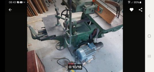

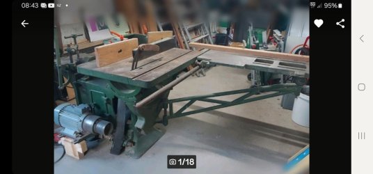

Ich habe Bilder angehängt.
Vielleicht kann man jetzt mehr zu der Klein & Stiefel-Maschine sagen...

Hallo Rupert,
wenn das Hobby, Arbeiten mit Holz, sein soll und nicht Basteln an alten Maschinen, würde ich mir das nicht antuen. Der Schiebeschlitten kann bei geschwenkter Tischplatte nicht genutzt werden. Das Arbeiten mit der Maschine ist sehr umständlich, falls man nicht nur eine Einstellung nutzt.

Vielen Dank für die klare Aussage!
...ich schau mir die Maschine noch mal an.
Zustand ist jedenfalls gut. Überlege mir aber noch mal sehr gut, ob sie zu meinen Zwecken paßt!
