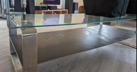

Ich habe meinen Couchtisch geschrottet und mir dann gezundertes Schwarzblech und eine Glasplatte auf Maß geschnitten bestellt.
Das Schwartblech habe ich nach Anleitung gründlichst gesäubert und bin mehrfach mit Isopropanol drüber um es zu entfetten. Ich habe das erste mal in meinen Leben mit Klarlack gesprüht und entweder war die Anleitung auf YouTube nicht ganz so toll oder ich habe es einfach trotzdem falsch gemacht. Der Klarlack war Seidenmatt und von Edding. Im Ergebnis habe ich jetzt aber leider etliche Stellen die doch eher glänzend sind und das sieht im flachen Winkel betrachtet nicht so schön aus.
Im Netz finde ich nur Infos wie man Lack wieder glänzend bekommt. Ich möchte das genaue Gegenteil.
Die Frage ist wie man das am besten wieder korrigieren kann. Ein gewisser Industrial-Look ist gewollt. Es muss also nicht 100% perfekt werden. Die Platte liegt nur auf, ist also noch nicht befestigt.
Anbei ein Bild.
Vielen Dank!

Eine echte homogene Optik bekommt man nur durch erneutes gründliches Anschleifen mit K600 und anschließenden Überlackieren hin. Wenn es nur mattiert werden soll, dann dann hilft Mattierungspaste, aber die Fläche ist dann tatsächlich matt. Ansonsten wenn es seidenglänzend werden soll geht es mit Schleifpolitur und maschinellen Schleifen (Pad mit Stützteller auf der Bohrmaschine z.B.) Bei der Schleifpaste muss man aber Übung haben und das richtige Produkt, ich nehme zB nur das Zeugs von 3M.
Ich würde drüber lackieren und vorher anschleifen. Es sieht einfach so aus, als wurde nicht gleichmäßig und nicht ausreichend überlappend gesprüht.

Bei mattierten Lacken muss die Schichtdicke stimmen. Ist die zu dünn, gibts die glänzenden Bereiche, wie bei dir zu sehen.
Der Lack wird aber wenig geeignet sein. Der wird vermutlich viel zu schnell trocken. Ich würde besser einen matten Lack rollen. Aber probiers erstmal mit Schleifvlies, bin da zwar nicht so ganz optimistisch, aber ist die einfachste schnelle Möglichkeit.

das mit dem Schleifflies hat etwas gebracht, aber wenig. Sieht Bild 1, rechts ist geschliffen. So wirklich gingen die glänzenden Stellen nicht weg, vielleicht weil da ja eine dünneren Lackschicht ist.

Von Spraydosen habe ich jetzt ehrlich gesagt genug. Ich habe heute morgen um 6 nochmal mit K800 weg- und angeschliffen und dann bin ich mit dem Rest vom Edding-Sprühlack nochmal drüber.
Das Resultat sieht ähnlich aus wie beim ersten Versuch. An zu wenig Lack kann es aber definitiv nicht liegen. Ich habe eine komplette 400ml Spray-Dose in 2 Gängen (4 Minuten dazwischen) draufgeballert plus nochmal grob 60ml von dem Edding-Lack (Gewichtsdifferenz zu der leeren Dose waren 62 Gramm) und das sind nur 125 x 57 cm.
Spraydosen würde ich, wenn überhaupt, auch nur noch mit anderem Aufsatz verwenden wollen, so einer der oval statt kreisförmig sprüht. Ich glaube Rolle und etwas was langsam trocknet sind eher was für einen blutigen Anfänger. 30 Euro für den nächsten Fehlversuch mit Sprühdose (sind jetzt schon 3 wenn ich beide Seiten rechne) möchte ich ungerne verschwenden, wenn es auch sicherer geht.
Du sagst "Mipa" wie wäre das hier plus eine Lackierwalze?
Link Bucht MiPa Lack
Ich muss bei den Bildern dazu sagen, dass ich immer den schlimmsten Winkel nehme und da ein 80 Watt LED-Strahler schräg drauf leuchtet und es in anderen Winkeln schon sehr gut und vor allem sehr dunkel aussieht. Aber so sieht es jetzt aus..

...mir würde ja das schon eingangs zu sehende Durchhängen der noch gänzlich unbelasteten Blechplatte mehr Fragen durch den Kopf gehen lassen. Also, um von der Glasscheibe mal gar nicht zu reden. Aber die ergibt hoffentlich wenigstens ein passables Puzzle, wenn ESG. :emoji_wink:
Das die 4 mm Stahlplatte auf dem Bild durchhängt ist dem Objektiv geschuldet. Die 6 mm ESG-Glasplatte - also natürlich mit Puzzle-Effekt - hängt durch weil in dem Carrybag grob 40 kg Gewicht drin waren (hatte nur 2 Schreibklemmen und musste improvisieren). Ist also alles gut. Das sind 125 cm Breite..

Ich bin mit dem Schwingschleifer und 240 Körnung nochmal drüber und dann nochmal recht lange mit dem K800 Schleifflies. Anschließend habe ich (dritter Durchgang dann) nochmal fast ne halbe Spraydose (400 ml) von dem Zeug was beim ersten mal so schlecht funktionierte drauf gesprüht. Diesmal im schrägen Winkel von grob 45° damit ich keinen Punkt sondern ein Oval sprühe. Man lernt ja... Im Unterschied zu vorher hat diese Sprühdose nicht gekleckert und hatte eine einheitliche Stärke. Die erste war wohl ein Montagsmodel. Weiter habe ich diesmal die Linien längst gezogen statt quer gezogen (sind so halt weniger) und das entfetten habe ich mit Glasreiniger gemacht statt mit Isopropanol 99 % weil es den Lack nicht angreift.
Das Ergebnis gefällt mir sehr, denn etwas industriell sollte es ja ausschauen und die eine Ecke wo was Lack fehlt sieht keiner, außer mir natürlich weil ich es weiß.
Ich lasse das jetzt durchtrocknen und hoffe mich beherrschen zu kommen den Rat mit der Mattierungssalble, nicht doch auch noch zu testen, würde mich schon reizen und liegt neben mir... :emoji_slight_smile:
Wenn es dann aber durchgetrocknet ist, dann möchte ich mich der anderen Seite zuwenden, die beim Couchtisch niemals wer sehen wird - um zu testen.
